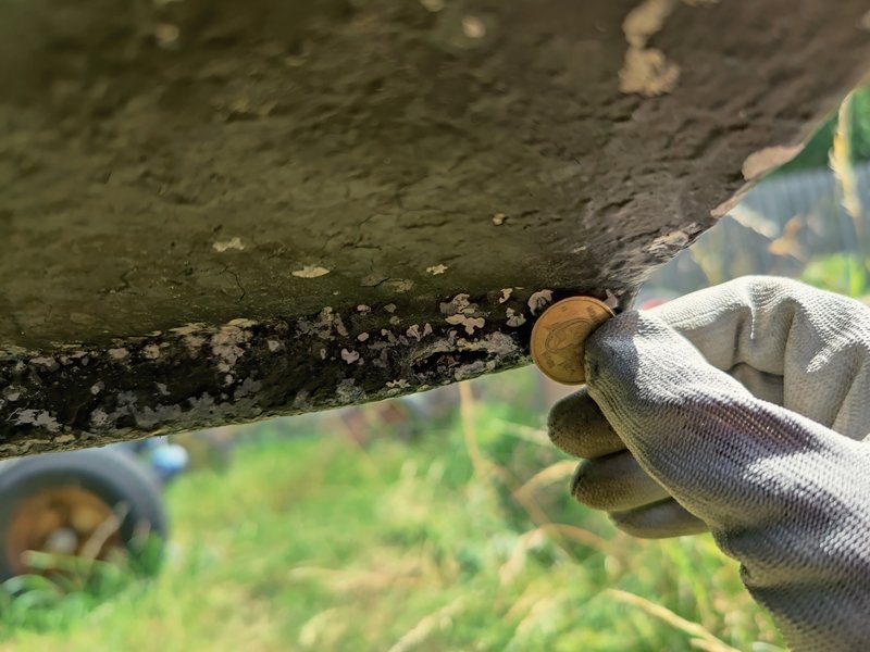

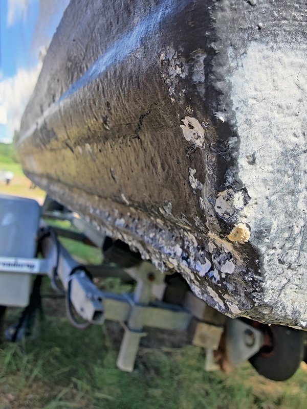

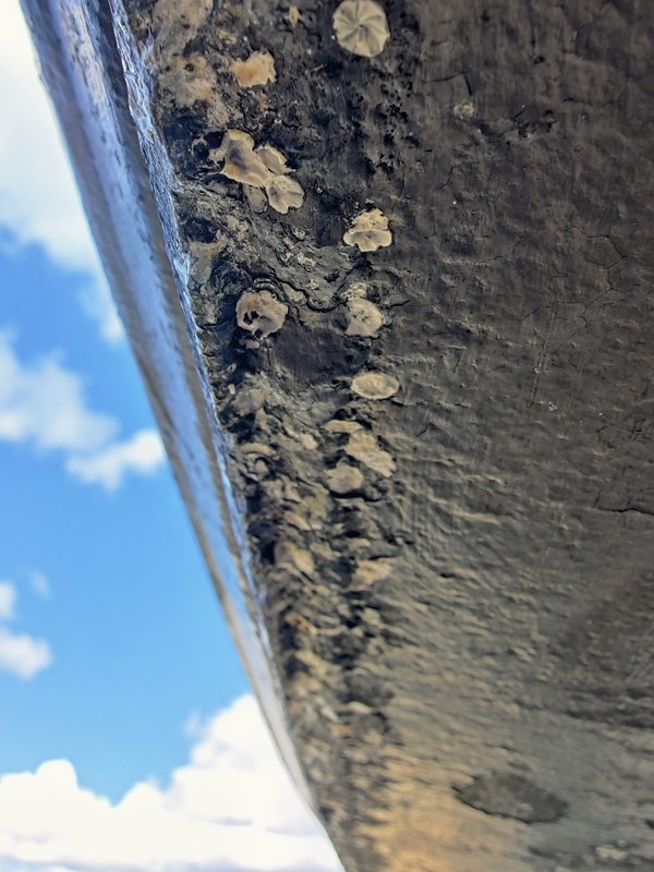

helm3000 0 Postad 15 Oktober , 2023 Hej alla! Jag hittade hål i botten på min aluminiumbåt (Buster L) när jag skulle kolla över bottenmålningen. Jag misstänker både felaktig bottenfärg och galvanisk ström men vet inte säkert. Står nu inför valet att ta bort (blästra) bottenfärgen för att se om det finns fler skador. Kratrar och andra ojämnheter gör att det känns troligt. Fick ett bud på 50 000 kr för att fixa allt. Har lite svårt att svälja det när jag köpte båten med motor för 90 000 kr. Blästring (hos en annan firma) kostar 5000 kr. Har läst på olika forum men blir inte klok på hur jag ska göra. Går detta allt laga? Är det värt att laga? Mycket tacksam för tips! Henrik Dela detta inlägg Länk till inlägg Dela på andra webbplatser

helm3000 0 Postad 19 Oktober , 2023 2023-10-16 vid 07:31 skrev Alanningen: "Lämplig för aluminium" stämmer inte alls. Det är en kopparbaserad bottenfärg som inte ska målas på aluminiumbåt. Ja, det står "Lämplig för alla material, även korrekt förbehandlad aluminium..." på produktbladet. Men det förutsätter att "förbehandlingen" är absolut tät samt att den aldrig skadas med en repa eller något annat under säsongen. Nej, dessa färger ska inte användas på aluminium. På bilderna ser man att färg och aluminium är framme på många ställen, vilket gör att kopparen "äter" upp aluminiumen. Tyvärr... Om den går att rädda vet du först när all färg och grundfärg är bortblästrad. Menar du det!? Jag (som är allt annat än expert) valde att rådfråga en "expert" på en känd båttillbehörsfirma i Göteborg. Jag var extremt noga med att beskriva både båttyp och användning. Texten på burken är ju direkt missvisande. Så trött man blir! Båten är inlämnad på blästring nu. Ett steg i taget. Dela detta inlägg Länk till inlägg Dela på andra webbplatser
