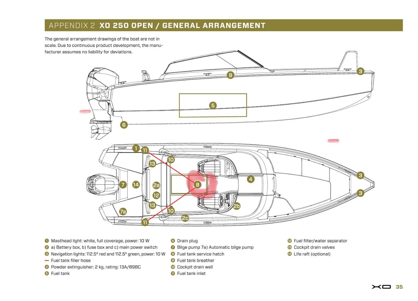

Har kollat i instruktionsboken och det ser faktiskt ut som att det finns något som heter Fuel tank service hatch

Det är ju inte bra att åka runt med en teoretisk möjlighet att få stopp i bränsletillförseln så du bör anstränga dig för att fiska upp packningen. Nu eller efter att ha kört upp bränslet nästa säsong.
