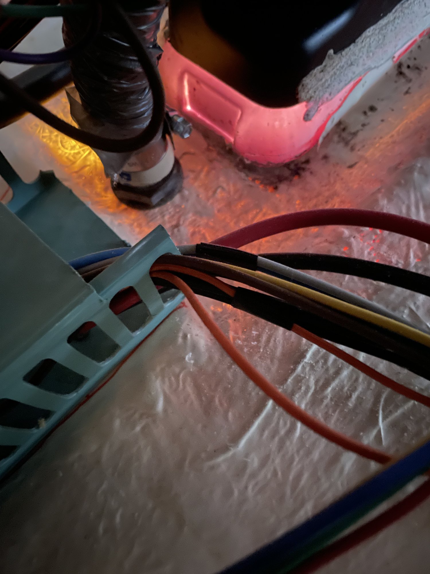

tycker att det luktar lite i utrymmet med septiktanken och ville kolla att avluftningen verkar ok. Följande bilder än in och utfrån. Förstår inte riktigt hur ventilen på utsidan fungerar. Min kunskap är begränsad men hade förväntat mig något som kunde släppa genom mer luft men detta är kanske tillräckligt?
Det ser ju nästan ut som det sitter ett lock där?
Sen är det ju så att skitslangarna behöver bytas ibland just för att dom släpper igenom lukt med tiden.
Ja det ser ju ut att vara en tjusig avluftning. En risk med sådana smäckra varianter är att de lätt blir igenkorkade av beläggning och smuts eller skit vatten som trycks upp där när man fyllt tanken med en spolning för mycket etc.
Själv föredrar jag en vanlig öppen genomföring, den kan man spruta in lite vatten genom på våren för att säkra att den är fri från skit.
Sen bör väl egentligen inte avluftningen inte ha någon relevans för eventuell lukt i båten? För tank och slang etc ska ju i utgångspunkt inte släppa igenom lukt oavsett avluftning eller inte.

Hej, menar du att du har fyra stycken likadana ventiler på utsidan?
jag tror slangen är ok. Jag kanske har hakat upp mig på att jag läste att om inte det kommer in syre i septiktanken så kommer inte ”bra” bakterier bryta ner innehållet utan kommer lukta as.
