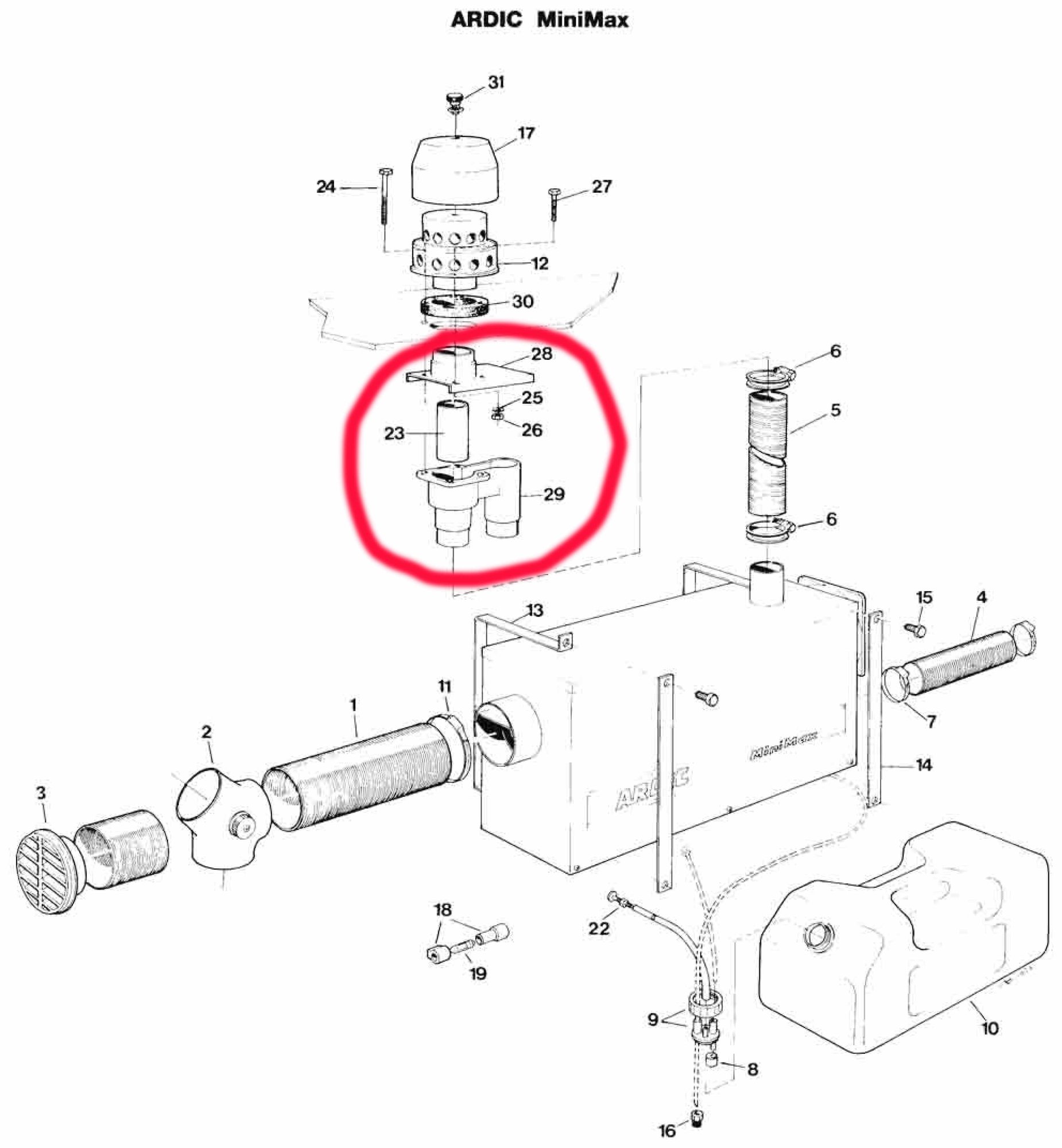

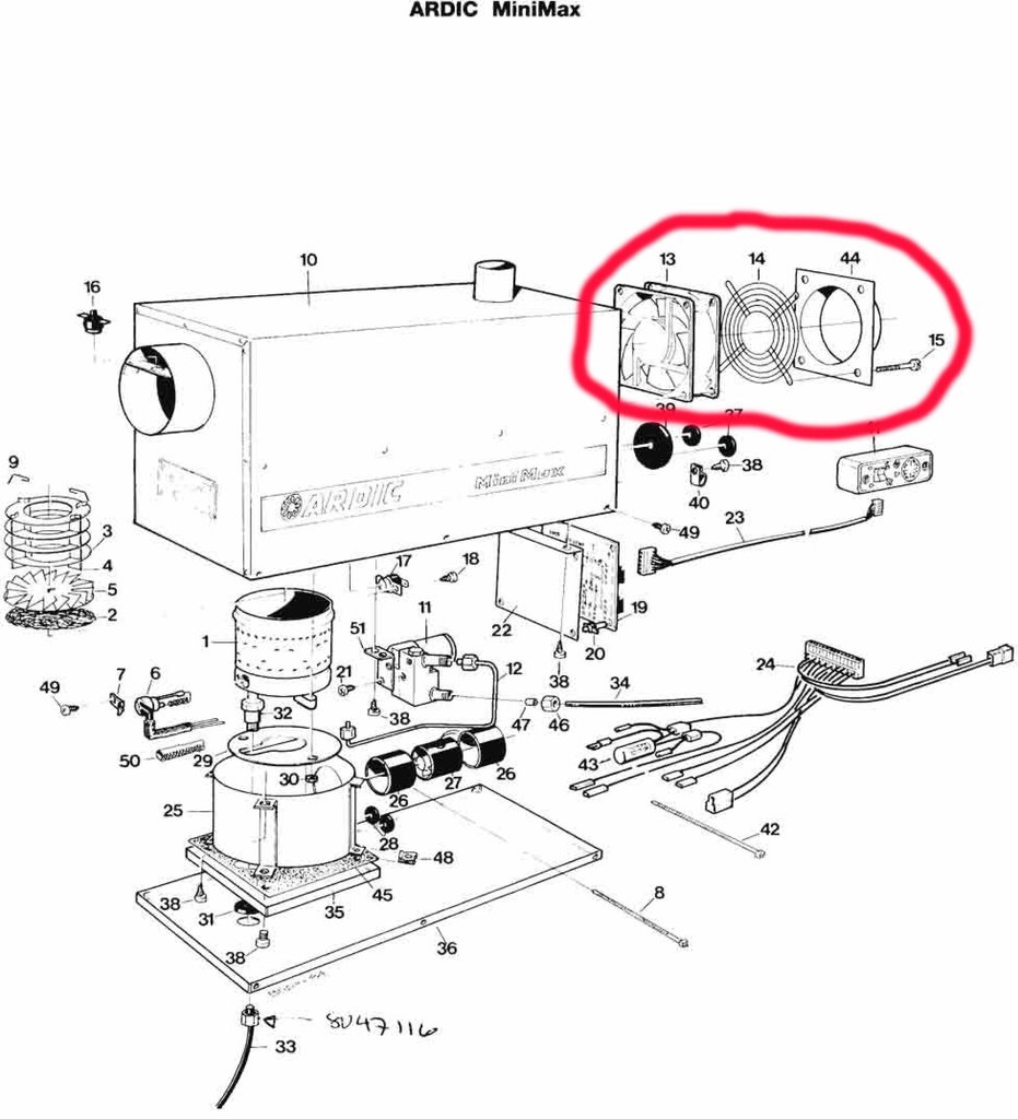

Fattig student som försöker få igång en gammal sliten Ardic Minimax i segelbåten inför hösten eftersom man inte har råd att köpa ny värmare.
Har öppnat upp allt, rensat bränslesystemet och fräschat till el-anslutningen. Den blir iaf varm och det verkar funka hyfsat, förutom friskluftfläkten ( finns spänning fram till den)
Dessutom har mellanstos anslutningen för rökavgaserna och förbränningsluften under däcksgenomföringen rostat sönder totalt och behöver bytas.
Brännaren finns i akterstuven och har inte haft förbränningsluftintaget eller friskluftintaget anslutet till stos/ventil utan bara hämtat luften direkt från stuvfacket. Endast rökavgaserna har kopplats till skorstenen.
Behöver alltså en ny fläkt ovh evt stos/skorstensanslutning. Någon på forumet som har en aning om vad för någon fläkt som skulle fungera och hålla hyfsat i fuktiga förhållanden på en båt?
Även om någon sitter på reservdelar till liknande skorsten eller vet var jag kan hitta dylikt. ( har hört av mig till värmedoktorn)
Bifogar bilder på delarna...
