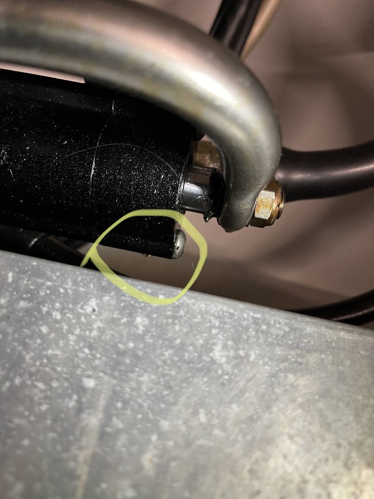

Jag märkte de senaste turerna att ratten knarrar lite och har förberett mig med en flaska hydraulolja Seastar samt avluftnings kit med slang och självlåsande nyplar.
Märkte dock idag att motorn var tippad åt vänstra sidan trots att jag brukar lämna den alltid rak.
Det verkar som att jag har läckage men inte kunnat identifiera varifrån än så länge.
En tydlig droppe under cylindern men avluftningsniplarna var öckså blöta.
Nu har hag torkat runt ordentligt, dragit åt niplarna lite och ska vänta ett dygn till för att se om det läcker lika mycket.

Jag har identifierat läckaget, det är en av gaveltätningen.

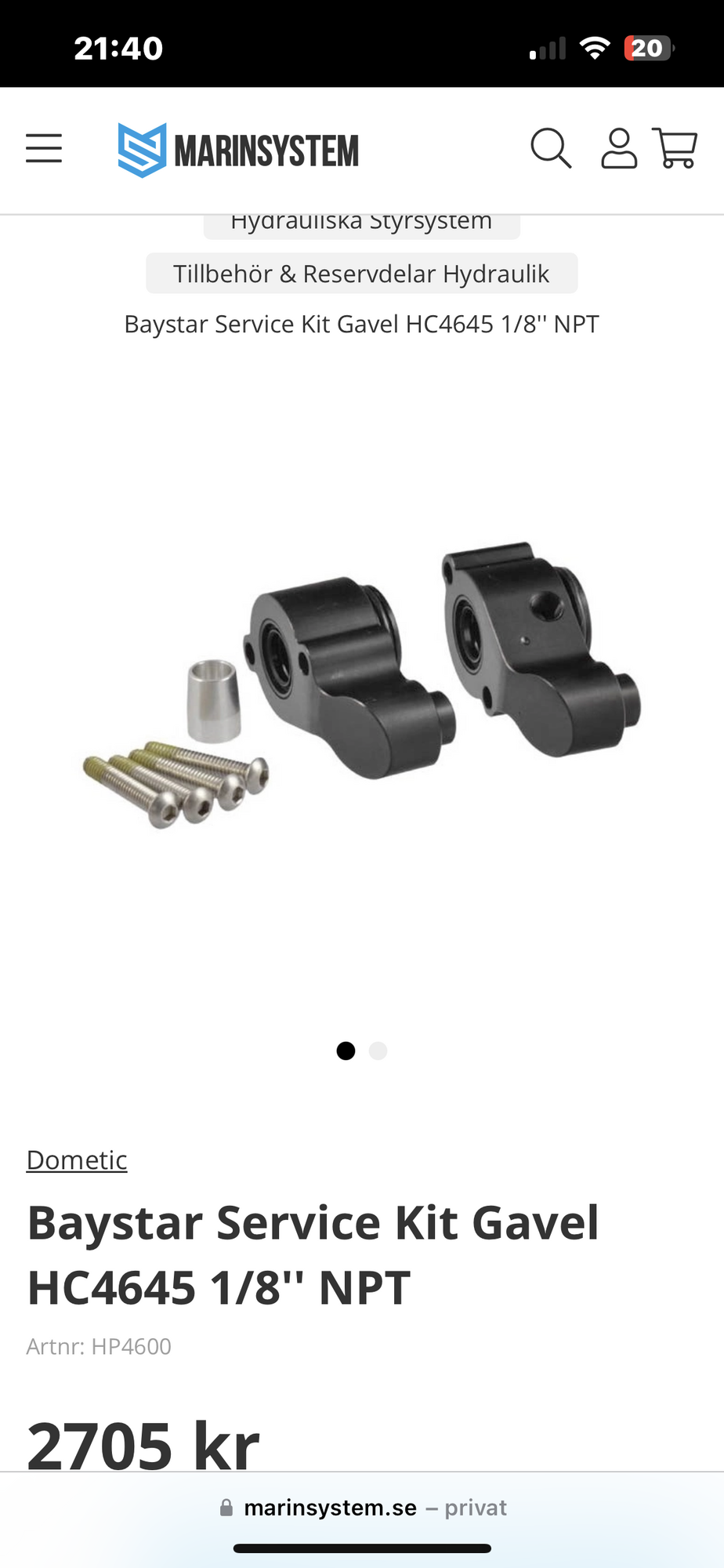

Jag köpte gaveltättningar från USA till slut och de gick på 1500kr inkl frakt och moms och de var ganska enkelt att byta. Jag fattade samtidigt att det var bättre med helt nya gaveltättningar då de kräver även nya skruvar och tror faktiskt inte att man kan byta de packningarna själv oavsett. Mkt pyssel kan jag tänka mig.

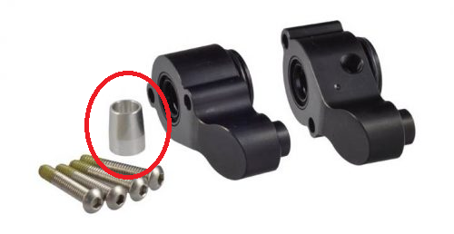

Ok, bra att det löste sig, men av vilken anlednig krävs det nya skruvar, är utbytesgavlarna inte likadana som originalet så det krävs längre skruvar?
Och den där metallhylsan man ser på bilden, var sitter den någonstans?
Vad är det förresten för material i själva gaveln, aluminium?
Och om jag var du skulle jag spara dom gamla gavlarna föra att se om det går att hitta passande tätningar, för visst är det på ena sidan en o-ring, och på andra sidan en packbox, och det är i normala fall inte särskilt svårt att byta varken o-ringar eller packboxar.
Packboxen bryter man loss med en skruvmejsel och kanske en tång, om man inte rent at kommer åt att knacka ut den från baksidan. Och för att pressa dit en ny behövs bara en bult ett par brickor och en mutter.

14 minuter sedan skrev No_jah:

Jag har tänkt ungefär på samma sätt dvs köpa denna packningskit och försöka laga de gamla gaveltätningarna.
Jag tröttnade dock när jag läste recensioner om att dessa aftermarket packningar inte passar perfekt och gaveltätningarna läcker ändå…
Iom att jag ändå hittade original gaveltätningar för 90$ plus moms och frakt kände jag att det blir lite idiotsnålt att hålla på och försöka byta de där packningarna och sen börja på ruta noll igen ifall det skulle läcka.
Som svar på frågan om skruvar kan jag säga att de är skitskruvar även i original. Två av de gick inte att skruva loss förrän jag knackade in en större torx bits i insexhålet som var skadad. Jag var lite rädd att det inte skulle gå faktiskt och sen vara tvungen att köpa hela cylindern istället.
Det är ganska mjukt material i skruvarna och jag märkte även på de nya att de började ta lite stryk när jag skruvade dit dem. Även i monteringsanvisningarna stod det tydligt att absolut inte använda de gamla skruvarna.

Den där hylsan som du frågar om är bara lite skyddshylsa som man sätter på det rostfria cylinder röret eller hur jag nu ska kalla den för, lite olja på den och sen trä på de nya gaveltätningarna så att packningarna inte skadas av gängorna.
