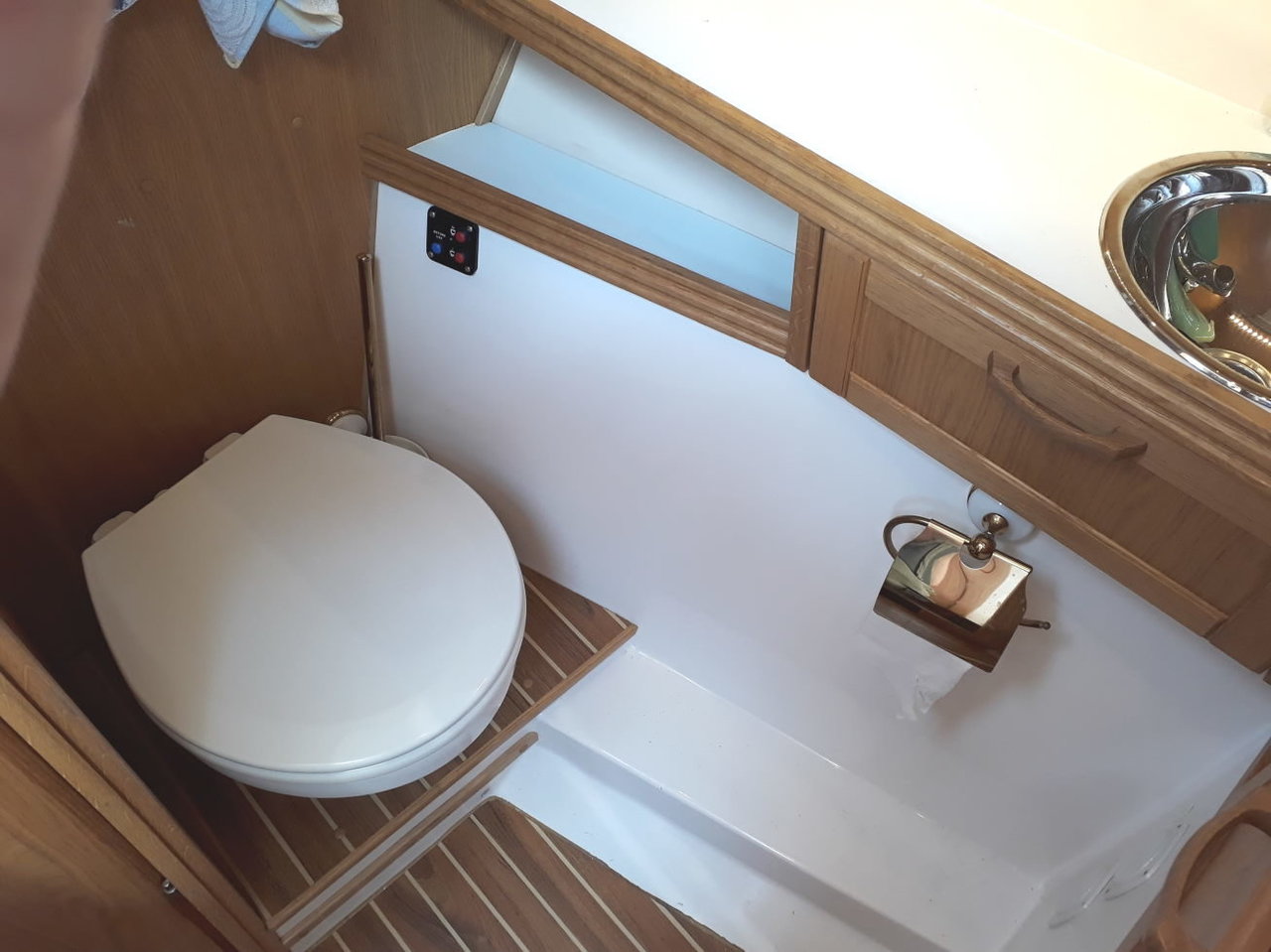

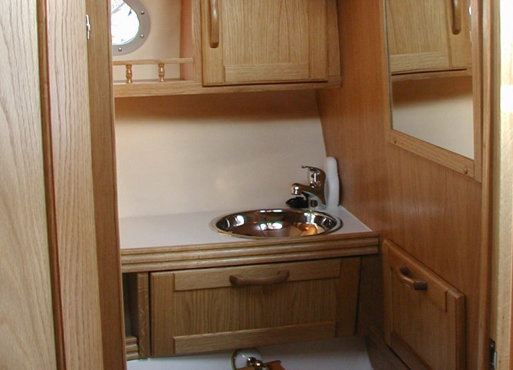

Så här såg toans bänkskivor (vit laminat på björkplywood) ut när vår förra båt var till salu, efter över 15 års användning och blaskande (kantlister i fräst och klarlackad ek):

oj. va snyggt ni har gjort det :)
tack för länkar och bilder.
är nog inne på speljakts linje för det är nästan identiskt med mitt dass.
