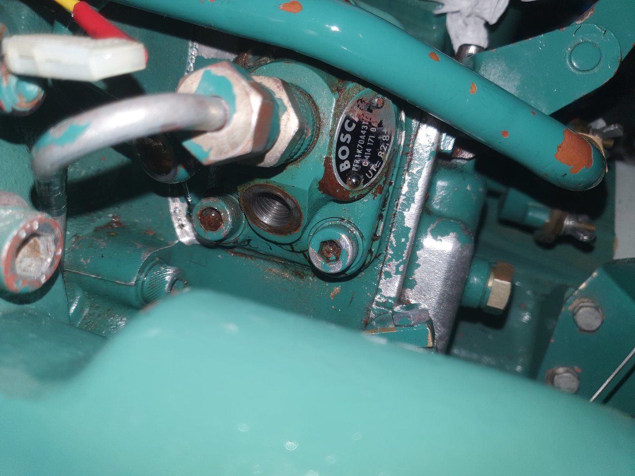

Cunningham 0 Postad 12 September , 2023 Hej Har problem med att få en banjokoppling tät på min MD5A. Det är där bränslet kommer in till insprutningspumpen som det läcker mellan brickan och godset på insprutningspumpen. Har provat med Cu brickor och Al brickor som glödgats mha av varmluftspistol, utan framgång. Tror att problemet beror på att godset på pumpen där brickan ska täta är i ganska dåligt skick. Hur löser jag problemet ? Tänkte försöka slipa något på tätningsytan men det gäller ju att det inte kommer in något i pumpen. Tänkte sätta en o-ring som tätar på en M14 bult (tror det är rätt) som gängats ner i pumpen, vad tror ni om det ? Kan man applicera något på brickan som gör att det tätar bättre mot pumpgodset, eller finns det någon bricka som skulle kunna hantera ojämnheterna ? Dela detta inlägg Länk till inlägg Dela på andra webbplatser

bemek 61 Postad 12 September , 2023 fota ytan , förstora bilden liten repa kan göra läckage B Dela detta inlägg Länk till inlägg Dela på andra webbplatser

Cunningham 0 Postad 13 September , 2023 Hej. Fick banjon tät idag tack vare bra information från Hybro. Hade inte glödgad Cu brickan tillräckligt. Fixade idag tillgång till en gasolbrännare som fick brickan att blir röd !! Men väldigt bra information från NW355, för det var mitt andra spår att försöka hitta någon typ av packningssmet som kunde hjälpa till att täta mot godset. Som skrivs så är det inte så högt tryck fram till insprutningspumpen ca 4 psi. Bra dag ! Nästa problem är att det läcker från vattenpumpen, kanske återkommer.... Dela detta inlägg Länk till inlägg Dela på andra webbplatser
