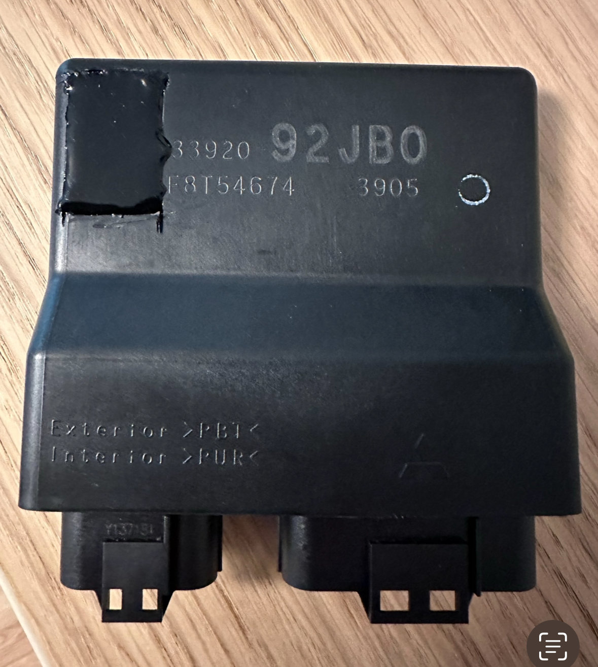

jag lagade ECU, då en ny kostar minimum 15000 kr. VÄLDIGT få kan dock laga dessa ECU:er p g a de inte är öppningsbara…

uppsågad, lagad, och tätad med epoxy
Carmo electronics är det enda företaget jag hittat som kan reparera dessa icke öppningsbara ECU:er.

Mailade säkert 5-7 olika firmor i USA och europa, där alla sa att det inte går p g a att den är helt kapslad.
Carmo Electronics lagade min (se bild i tidigare post). Jag håller på mycket med elektronik men hade inte kunnat fixa detta själv då jag inte visste var på ECU:n jag skulle såga hål… Hade jag vetat var hade jag försökt laga själv.
Kostade c:a 3000kr och tog mindre än en vecka tur och retur.
Köper man en ny ECU, som iofs är plug and play (till skillnad mot en bil), så är det 15-20 tusen samt att man då också förlorar motorinställningar, gångtimmar etc
Glöm inte sätta en 3A säkring sen i IAC kretsen. Enligt Carmo Electronics så har jag för mig de sa att ECU klarar en ström på 10A på IAC utgången. Men IAC drar bara någon enstaka ampere varför jag satte en säkring på 3A

Komponentbyte inne i ECU. De skrev bara”IAC controller circuit” och att den var ”protected to 10A”. Antar det bara är en power transistor eller nåt. Det ser ut så på elchemat i alla fall (när jag fick problem så  köpte jag en PDF med ALLT i inkl sprängskisser, elscheman etc… på motorn). Som sagt så hade jag försökt fixa det själv om jag bara visste var på ECU jag skulle såga upp med min dremel.
