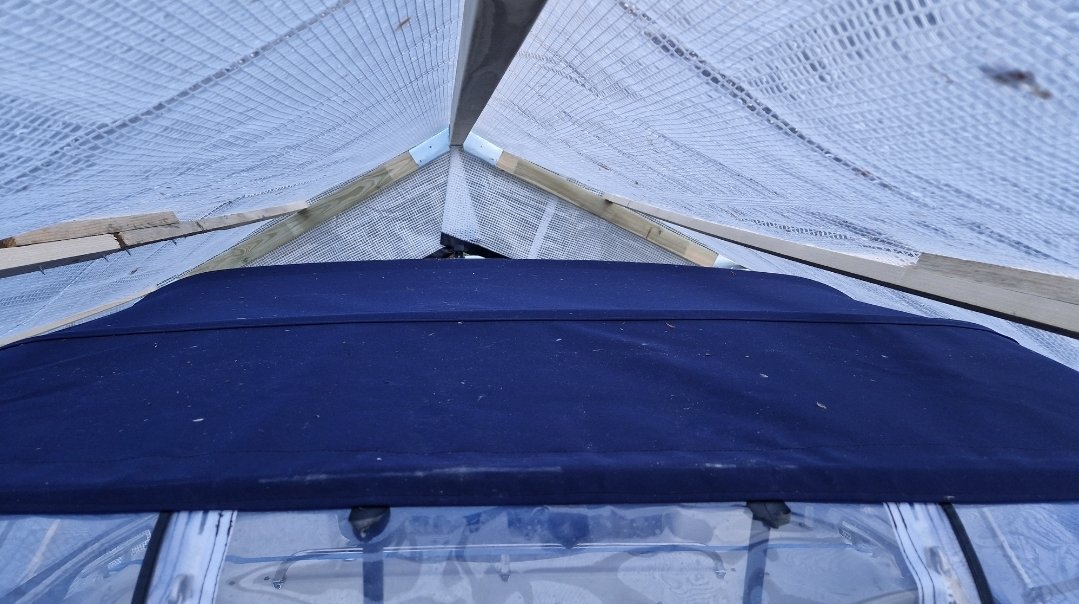

Brandten 29 Postad 9 September , 2023 (redigerade) Hej Har en Yamaha 4-takt F80 AETL årsmodell 2004 som nu gått 405h. Den fick full service innan sjösättning 2023 där packningar, filter, impeller, oljor, propelleraxel, oring m.m byttes. Har senaste 100h endast körts i Mälaren och innan dess i trakterna runt Nyköping. Kommer väl dra upp den på trailern i slutet av oktober. Funderade på att lyfta av motorn i år igen, låta den förvaras i varmhall med enkel service men även det sticker iväg i kostnad. Frågade på båtklubben varpå flera sa (förenklat) Ta upp båten och ställ den under täckställningen (båthus som täcker hela båten (bredd/längd/höjd med kapell)) och inget mer behövs. Vad säger ni? Finns det något mellan 0kr och 10000kr som det här handlar om? 😂💸 Redigerad 9 September , 2023 av Brandten Dela detta inlägg Länk till inlägg Dela på andra webbplatser
ChristerN 2 565 Postad 9 September , 2023 Håller i stort sett med dem på klubben men jag skulle se till att motorn är nedtiltad vid förvaringen och att ta loss pluskabeln från batteriet. Vidare skulle jag fundera på hur klokt det är att lämna kapellet på. Du skriver inte vad det är för båt så då blir det svårt att ge råd men risken är stor att du kommer få mögel på insidan av kapellet. Kan lösas med en extra press där kapellet brukar sitta. Sen skulle jag byta växelhusolja (inkl packningar) och ev motorolja. Du skriver att propelleraxeln byttes, tolkar jag. Där kan det tex vara behov av att kolla en extra gång på växelhusoljan så du inte har vatten i oljan. 2 Dela detta inlägg Länk till inlägg Dela på andra webbplatser

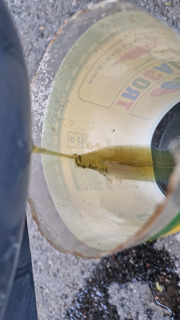

ChristerN 2 565 Postad 9 September , 2023 9 minuter sedan skrev Brandten: Tolkar ditt inlägg ändå som att något kanske bör göras, lite olja och sånt. Det viktigaste som jag ser det är att kolla och byta växelhusoljan. Har man fått in lite vatten i den oljan ser den lite mjölkaktig ut och man riskerar att växelhuset skär. Är det bara lite vatten i oljan kan man ibland köra många år utan problem. Så det är viktigt att kolla. 1 Dela detta inlägg Länk till inlägg Dela på andra webbplatser
Brandten 29 Postad 24 September , 2023 2023-09-09 vid 13:33 skrev ChristerN: Det viktigaste som jag ser det är att kolla och byta växelhusoljan. Har man fått in lite vatten i den oljan ser den lite mjölkaktig ut och man riskerar att växelhuset skär. Är det bara lite vatten i oljan kan man ibland köra många år utan problem. Så det är viktigt att kolla. Tack jag ska kolla på detta! Vad gäller skydd och överdrag etc... tänker att det inte skadar att ha något som täcker in hela motorn men det finns ju en uppsjö av olika modeller, material och prisklasser. Något speciellt material eller modell som ni kan rekommendera? Biltema har från 179kr och det fanns andra sidor där andra skydd kostar över 1000kr. Dela detta inlägg Länk till inlägg Dela på andra webbplatser
pseudonym 1 167 Postad 24 September , 2023 45 minuter sedan skrev Brandten: Tack jag ska kolla på detta! Vad gäller skydd och överdrag etc... tänker att det inte skadar att ha något som täcker in hela motorn men det finns ju en uppsjö av olika modeller, material och prisklasser. Något speciellt material eller modell som ni kan rekommendera? Biltema har från 179kr och det fanns andra sidor där andra skydd kostar över 1000kr. Ta hem motorkåpan så blir motorn mindre stöldbegärlig, om du sedan har ett täcke/skydd över den nakna motorn spelar nog mindre roll om du ändå har en presenning över hela ändå. Funkar nog lika bra med en svart sopsäck som dammskydd. 1 Dela detta inlägg Länk till inlägg Dela på andra webbplatser
Georg_Ohm 4 840 Postad 24 September , 2023 Nu gällde ju frågan båtens motor... MEN Båtens kapell skall du absolut ta av så snart som du fått upp presenningen! Kapell är dyra att sy upp, och relativt ömtåliga, dom är känsliga för fukt, föroreningar i luften och mögel. ta av kapellet, syna det noga i sömmarna, dragkedjorna och rutorna. Tvätta och impregnera efter behov, alltid är det någon söm som gett med sig, skall sys med en speciell tråd som expanderar när den blir blöt. När kapellet är helt torrt viker du i hop det, men rutorna skall inte ha några veck! kapellet förvaras torrt under vintern. På detta sätt förlänger du kapellets livslängd, efter som det slits lika mycket på sommaren som på vintern, även om du har det under en presenning. Dela detta inlägg Länk till inlägg Dela på andra webbplatser
Bosse 300 Postad 24 September , 2023 Det jag gör med min nästan likadana motor är att kolla växelhusoljan, jag kör så lit att jag inte byter utan kollar och toppar med färsk olja. Men sen kör jag den på alkylatbensin med vattenslangen inkopplad i 25-30 min på land. Då får alla kanaler en genomsköljning och bränslesystemet fylls med åldringsbeständig bensin. På våren byter jag offeranoder bränslefilter (och olja om det behövs). /B 1 Dela detta inlägg Länk till inlägg Dela på andra webbplatser

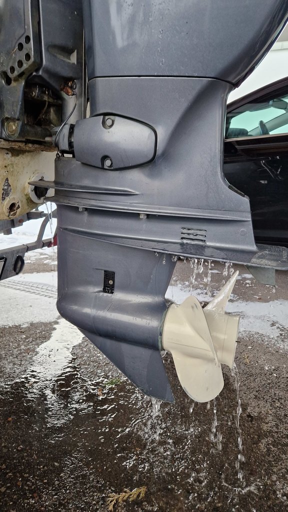

Brandten 29 Postad 25 November , 2023 Kul att jag skrev frågan i september men fortfarande inte fått ut fingret att skölja igenom motorn då båten varit i sjön till och med i tisdags och efter det på båtvård/rekond. 😂 Nu står den hemma men är ju minusgrader ute dygnet runt nu även här i Stockholm så kanske är för sent att spola ur? Tänkte egentligen tappa ur drevolja också men lite på samma spår - kanske för sent det också? 🤷🏼♂️🚤 Dela detta inlägg Länk till inlägg Dela på andra webbplatser

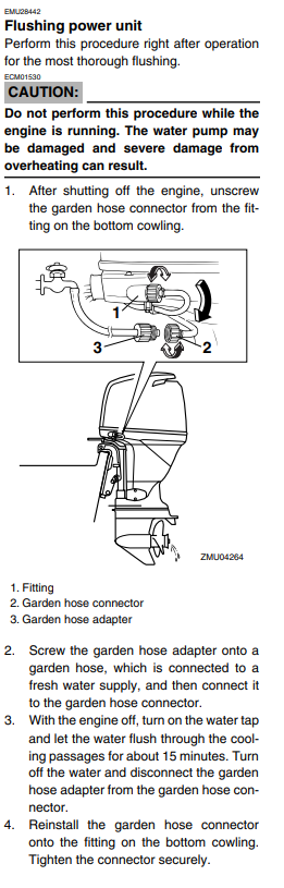

Brandten 29 Postad 26 November , 2023 19 timmar sedan skrev Brandten: Kul att jag skrev frågan i september men fortfarande inte fått ut fingret att skölja igenom motorn då båten varit i sjön till och med i tisdags och efter det på båtvård/rekond. 😂 Nu står den hemma men är ju minusgrader ute dygnet runt nu även här i Stockholm så kanske är för sent att spola ur? Tänkte egentligen tappa ur drevolja också men lite på samma spår - kanske för sent det också? 🤷🏼♂️🚤 Svarar mig själv. Kopplade på trädgårdsslangen och efter några minuter sipprade vattnet ur. Tappade drevoljan som såg fin ut och rann utan problem (trodde den skulle vara riktigt trögflytande). Vågade dock inte starta motorn med vattenslangen inkopplad. Ville egentligen köra igenom sista soppan med 1 liter alkylatbensin. Hoppas det funkar ändå till våren. Dela detta inlägg Länk till inlägg Dela på andra webbplatser
Alanningen 209 Postad 27 November , 2023 Byt olja, oljefilter, bränslefilter och anod(er), kör in fett i alla fettnipplar. Det bör göras varje år. Var 3:e byter du även impeller, tändstift och växelhusolja. I och med att du har en BR kan du ha kapellet uppe i och med att det ventilerar bra. När du sköljer igenom motorn med rent vatten behöver du ha den igång så att vattnet spolas igenom hela motorn. Motorn behöver gå så pass länge att den blir varmt så att termostaterna öppnar. 1 Dela detta inlägg Länk till inlägg Dela på andra webbplatser

Brandten 29 Postad 29 Juni , 2024 2023-11-27 vid 07:43 skrev Alanningen: Byt olja, oljefilter, bränslefilter och anod(er), kör in fett i alla fettnipplar. Det bör göras varje år. Var 3:e byter du även impeller, tändstift och växelhusolja. I och med att du har en BR kan du ha kapellet uppe i och med att det ventilerar bra. När du sköljer igenom motorn med rent vatten behöver du ha den igång så att vattnet spolas igenom hela motorn. Motorn behöver gå så pass länge att den blir varmt så att termostaterna öppnar. En dum fråga så här 7 månader senare (tiden går fort): Kan man köra motorn så här utan sådana där spolmuffar monterade utan att impeller tar stryk? Eller är den här inkopplingen istället för? 😬🤔 Dela detta inlägg Länk till inlägg Dela på andra webbplatser
ChristerN 2 565 Postad 29 Juni , 2024 1 timme sedan skrev Brandten: En dum fråga så här 7 månader senare (tiden går fort): Kan man köra motorn så här utan sådana där spolmuffar monterade utan att impeller tar stryk? Eller är den här inkopplingen istället för? 😬🤔 Spolmuff eller, om motorn har uttag för det, koppla en vattenslang till uttaget. Är dock inte helt säker på att varianten med slang funkar när man kör motorn. Det kan nog någon annan upplysa om. Dela detta inlägg Länk till inlägg Dela på andra webbplatser
Alanningen 209 Postad 1 Juli , 2024 On 6/29/2024 at 4:05 PM, Brandten said: En dum fråga så här 7 månader senare (tiden går fort): Kan man köra motorn så här utan sådana där spolmuffar monterade utan att impeller tar stryk? Eller är den här inkopplingen istället för? 😬🤔 Har du inkoppling för slang så är det nog meningen att den enbart används för ursköljning med motorn avstängd. Impellern måste alltid ha vatten för att inte ta stryk. Visst kan du starta den någon sekund utan vatten, men det ska undvikas. Kör med muffar eller använd en stor hink som du kan sätta ner drevet i. Se då till att ha drevet rätt långt ner i hinken så att impellern ligger under vattenytan. 1 Dela detta inlägg Länk till inlägg Dela på andra webbplatser
johan_sjobjorn 212 Postad 2 Juli , 2024 2024-07-01 vid 09:48 skrev Alanningen: Har du inkoppling för slang så är det nog meningen att den enbart används för ursköljning med motorn avstängd. Impellern måste alltid ha vatten för att inte ta stryk. Visst kan du starta den någon sekund utan vatten, men det ska undvikas. Kör med muffar eller använd en stor hink som du kan sätta ner drevet i. Se då till att ha drevet rätt långt ner i hinken så att impellern ligger under vattenytan. Finns ett klipp på youtube om just detta ämnen. Svaret där är att impellern får viss snörning även när slang är inkopplad på sköljuttaget men vid längre körning eller på högre varvtal bör man köra muff. Det bör även finns en rek i instruktionsboken om detta kan man tycka. Dela detta inlägg Länk till inlägg Dela på andra webbplatser
Brandten 29 Postad 2 Juli , 2024 8 minuter sedan skrev johan_sjobjorn: Finns ett klipp på youtube om just detta ämnen. Svaret där är att impellern får viss snörning även när slang är inkopplad på sköljuttaget men vid längre körning eller på högre varvtal bör man köra muff. Det bör även finns en rek i instruktionsboken om detta kan man tycka. Man ska ju inte måla fan på väggen än men får testa en snabbis i sjön så återkommer jag. Dela detta inlägg Länk till inlägg Dela på andra webbplatser

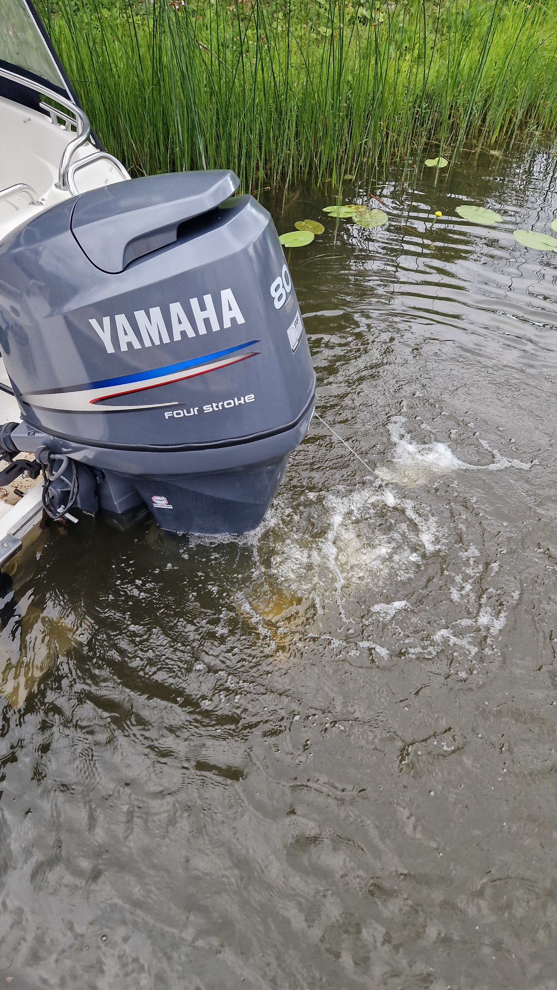

Brandten 29 Postad 2 Juli , 2024 Nytt batteri idag och motorn hoppade igång direkt, spann som en katt och skvallerstråle som antagligen skulle kunna användas att skära järnbalkar med! 1 Dela detta inlägg Länk till inlägg Dela på andra webbplatser
