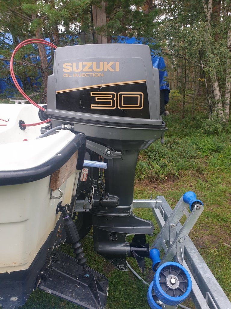

Spola system baklänges utombordare
Halloj halloj motorn suzuki 30hk 1992  kyler lite halvdåligt men fått till mej att pröva spola systemet baklänges  men hur gör man det??impellern är hel /mvh micke

Har rivit ner vxl huset å kom åt röret å spola å å blåste igenom det körde 5-56 å blåste å spola i omgångar impellern är ny och hel vart en rejäl skillnad på kyl stråle 🙂
