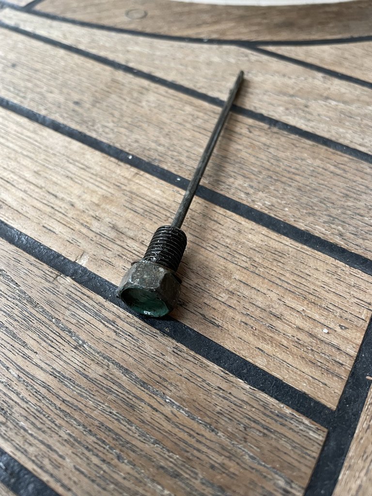

Ragtime 3 Postad 3 September , 2023 Hej, Denna skruv hittade jag under min ena KAD42. Den har en ca 8 cm lång pinne som sticker ut från bultens ände, och pinnen har en platt krysslettrad del i änden. Bultskallen är pentagrön, så den kommer definitivt från motorn. Just denna motor trycker ut lite kylvätska vid körning, ca 1dl per timme ungefär. Är det någon som vet var den ska sitta? Tack på förhand, Martin Dela detta inlägg Länk till inlägg Dela på andra webbplatser
MrMe 179 Postad 3 September , 2023 Ser ut som en oljesticka.... Ser ut att vara oljestickan till kompressorn? 1 Dela detta inlägg Länk till inlägg Dela på andra webbplatser
Anjens 24 Postad 3 September , 2023 Enig - ser ut som oljestickan till kompressorn. 1 Dela detta inlägg Länk till inlägg Dela på andra webbplatser
Georg_Ohm 4 845 Postad 4 September , 2023 13 timmar sedan skrev MrMe: Ser ut som en oljesticka.... Ser ut att vara oljestickan till kompressorn? 12 timmar sedan skrev Anjens: Enig - ser ut som oljestickan till kompressorn. Det ÄR just den oljestickan! Den förklarar inte läckan med kylvätska. I kompressorn skall det vara en speciell olja, den brukar kort och gått benämnas som "kompressorolja". 2 Dela detta inlägg Länk till inlägg Dela på andra webbplatser
Ragtime 3 Postad 5 September , 2023 Tack för hjälpen @Anjens @MrMe @Georg_Ohm! Obegripligt hur den kan ha ramlat ur, jag gör all service och åtgärder på proffsvarv. Dessutom verkar det inte skvätta ut kompressorolja den vägen för jag har kört hela sommaren utan att kompressorn skurit. Såvida den inte ”ramlat ur” i slutet av senaste turen… Ska ut till båten ikväll och återmontera, samt passa på att byta kompressoroljan. Är det nåt särskilt att tänka på då? återigen, Tack! 😄 2 Dela detta inlägg Länk till inlägg Dela på andra webbplatser
Rascal 998 Postad 5 September , 2023 1 timme sedan skrev Ragtime: Obegripligt hur den kan ha ramlat ur, jag gör all service och åtgärder på proffsvarv. Någon har väl vid något tillfälle tappat ner oljestickan under motorn utan att se vart den tog vägen och tagit genvägen att sätta dit en ny som ersättning. 4 Dela detta inlägg Länk till inlägg Dela på andra webbplatser
Ragtime 3 Postad 5 September , 2023 39 minuter sedan skrev Rascal: Någon har väl vid något tillfälle tappat ner oljestickan under motorn utan att se vart den tog vägen och tagit genvägen att sätta dit en ny som ersättning. Ja, så kan det vara, jag får svaret ikväll. Sitter det en sticka där det ska, så kan den ha legat under motorn lång tid... 1 Dela detta inlägg Länk till inlägg Dela på andra webbplatser
Georg_Ohm 4 845 Postad 5 September , 2023 1 timme sedan skrev Ragtime: Ja, så kan det vara, jag får svaret ikväll. Sitter det en sticka där det ska, så kan den ha legat under motorn lång tid... Undertill på kompressorn finns det en avtappningsskruv. Dela detta inlägg Länk till inlägg Dela på andra webbplatser
Hybro 1 205 Postad 5 September , 2023 Och där ska det komma ut olja😀 1 Dela detta inlägg Länk till inlägg Dela på andra webbplatser
Georg_Ohm 4 845 Postad 5 September , 2023 1 timme sedan skrev Hybro: Och där ska det komma ut olja😀 Och det är denna typen av olja som man skall ha i kompressorn, det går inte i speciellt mycket, jag minns nu inte mängden, men kolla i manualen. Dela detta inlägg Länk till inlägg Dela på andra webbplatser
Dany_ms 66 Postad 5 September , 2023 10 timmar sedan skrev Ragtime: Obegripligt hur den kan ha ramlat ur, jag gör all service och åtgärder på proffsvarv. Hmm... det där med "proffs" verkar vara ett begrepp som blir mer och mer urvattnat. 2 1 Dela detta inlägg Länk till inlägg Dela på andra webbplatser
NW355 256 Postad 5 September , 2023 Följ instruktionsboken eller beskrivningen "gör det själv" handboken. Kör kompressorn så oljan blir varm. Tänk på att ett litet övertryck kan förekomma när man öppnar för avtappning. 1 dl endast , mät upp noggrant, fyll med spruta för annars sölas det ner . Köp nya koppar eller aluminium brickor . Täta bottenpluggen med Loctite 577. Oljestickan på bilden har nog legat under motorn ett tag. Har du vvb och värmepaket på den motor som tappar glykol? Dela detta inlägg Länk till inlägg Dela på andra webbplatser
Ragtime 3 Postad 6 September , 2023 Tack @NW355 Det visade sig att det satt både oljestickor och bottenpluggar i båda kompressorerna, och oljans såg fin ut vid kontroll. Så troligtvis har någon för länge sedan tappat ner oljestickan under motorn och satt dit en ny. Ja, den motor som har vv-beredaren kopplad till sig är den som verkar trycka ut kylvätska. Det är inte mycket så jag tänkte be varvet ta det i vinter, men tror du att det finns nån enkel koll att göra på vvb kopplingarna? Mvh, Martin Dela detta inlägg Länk till inlägg Dela på andra webbplatser
