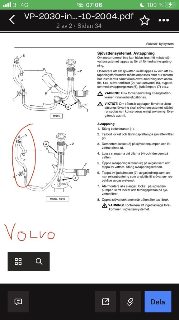

Montera Vacuumventil Volvo MD2040
Tänkte montera en Martec Vaccumventil för en nyinstallerad (beg) MD2040.
Tittar man på instruktionsmanualen för motorn så verkar den sitta mellan impeller och sjövatteninlopp i motor.
Men Martec föreslår en annan variant.
Spelar det någon roll? Volvos variant är mycket enklare att montera, bara 2 slangar och några slangklämmor…
Bifogar 2 bilder.
/Jocke
Vart man monterar vakumventilen / hävertbrytaren i systemet beror lite på hur dom har konstruerat motorn och kylningen.
Det viktigaste är att ventilen i sig sitter ovanför havet och att den är högst i systemet så att den kan stoppa hävertverkan.
i Volvo bilden ovan så sitter troligen inte anlutningen för kylvattnet tillgänglig vid avgassidan där vattnet blandas med avgaserna. Då har dom valt att visa en placering där man kan kapa eller ersätta med alternativ slang före värmeväxlaren.
i Martec bilden så är det en extern värmeväxlare och då är det inga problem att sätta ventilen innan kylvattnet går in i avgassystemet.
Men jag tror dom har blandat / förväxlat Raw / fresh water i den bilden (med värmeväxlare) för ventilen brukar inte sitta på det interna kylvatnet då det är ett slutet system.

Ja det har du rätt i, det ser ju ut som att dom förväxlat iallafall namnen på bilden…
Det finns ser ut som att det finns pluggar att ta bort om man vill sätta den på avgassidan. Men som sagt det är mycket lättare att vara göra skaffa 2 slangar och sätta den efter vattenpumpen..

 Det är enklast att sätta ventilen någonstans efter sjövattenpumpen för då behöver man inte vara orolig för att den ska "sugas ihop" av pumpen. Samt att man får så kort del av systemet som möjligt som ligger med sjövatten när motorn är avstängd men med öppen bordgenomförning.

Ventilen måste sitta på trycksidan dvs efter pumpen.
