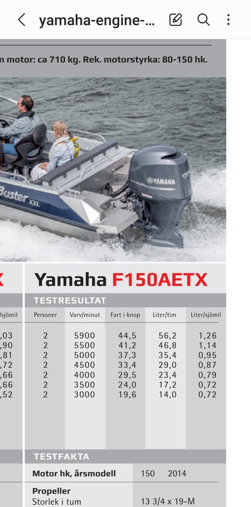

Buster XXL med 150 ligger ganska lika mellan 20 och 30 knop.

Så min indikerade förbrukning på en liter sjömilen stämmer ganska bra överens med testresultaten med Buster XXL som ju är jämförbar i storlek. Även toppfarten med F150 stämmer nära nog exakt, 45 är mitt rekord, så den verkar vara lika tungdriven.
Men instrumentet visar en förbrukning på 63-65 liter i timmen vid fullgas, nåt som blir 1,44 liter i timmen om vi antar 45 knop. Bustern klarar sig här på 1,26, trots att hastigheten är samma. Kan det stämma eller är det Yamaha som visar fel?
