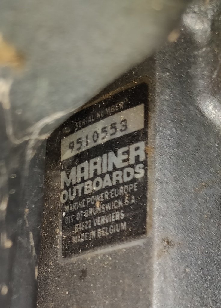

Hej, letar efter en användarmanual till min Mariner 60 hk 2-takt som jag tror är en 1988 (efter vad jag har fått fram efter mycket sökning på nätet). Serienr 9510553, från Belgien enligt serienr-brickan. Jag ska dra om elen i min Ryds Camping och skulle vilja sätta en huvudströmbrytare och har förstått att jag behöver läsa om motorns föreskrifter för att veta vad jag ska välja för prylar osv. IMG_20230818_225852.thumb.jpg.9a0bae7675abfc9de1db76b21a4bbc6d.jpg
