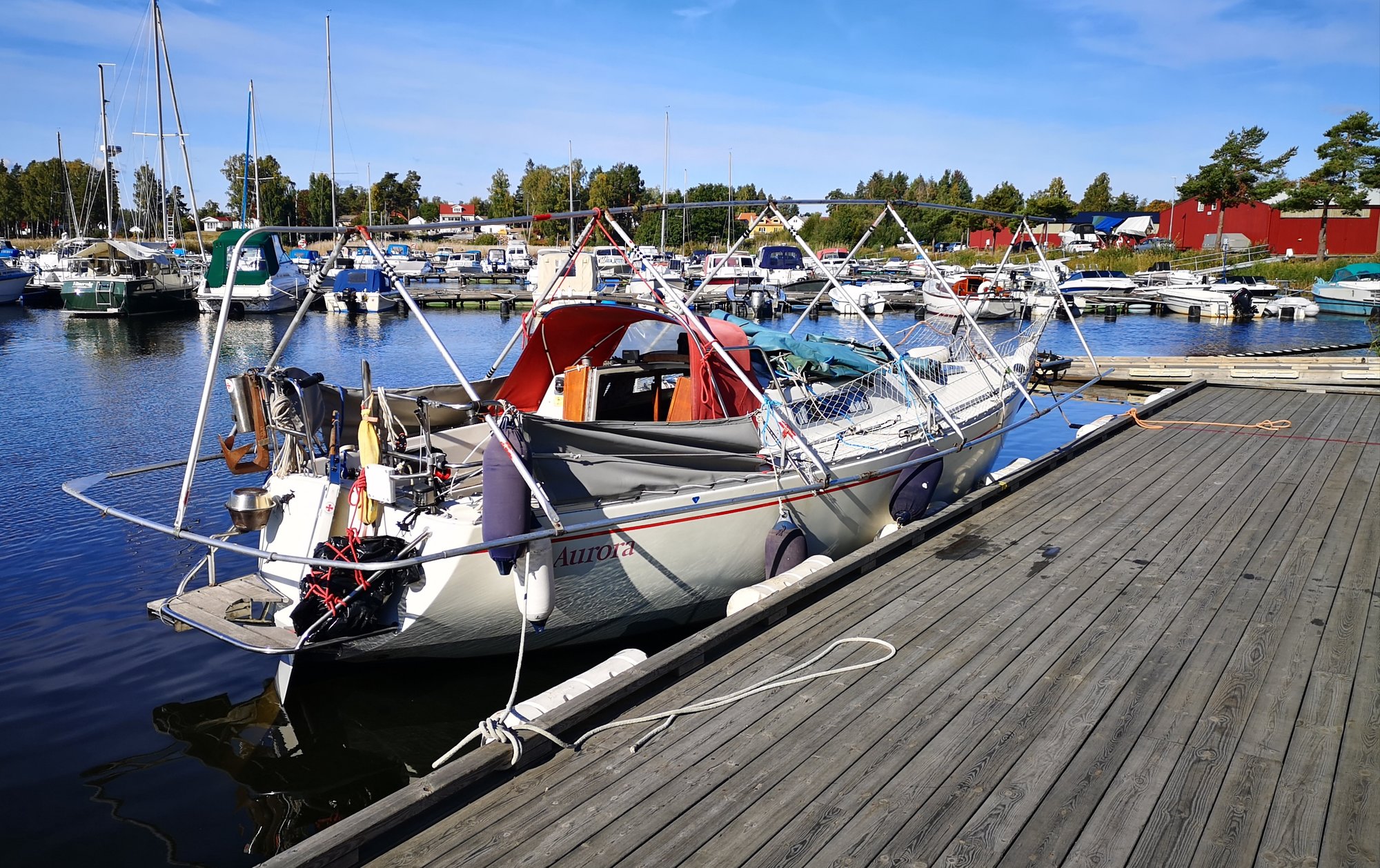

Trots att jag har Press & Son blir jag nästa nyfiken på detta. Det tar säkert tid att bygga ställningen första gången och den passar bara för just för den modellen, men det kan bli en fin timpenning och en minst lika enkel uppsättning följande säsongerna. Det är klart mindre riskfyllt att jonglera pvc-rör över gelcoat och vindrutor än alu-rör. Besparingen används lämpligt till att köpa en tung presenning (600 gr/kvm).

Där har jag fler än fem höstar byggd upp ställningen med båten fortfarande i vattnet, ute vid närmaste klubbholme.
Täckning sker på land.
Man blir ju inte direkt smidigare om åren...
Så som jag gör, kan jag bara bli våt om jag trillar i drickat på utsidan båten.
