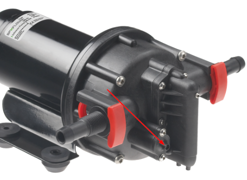

gusvo085 113 Postad 26 November , 2023 Tänkte återkoppla hur det gick. Efter att ha tagit hem pumpen och kopplat en testrigg så började jag testköra. Den beter sig precis som i båten, men inget läckage eller vatten som rinner tillbaka. Hittade en liten insexskruv i en liten förhöjning någon cm från tryckbrytaren och ser man på! Om den skruvas in så funkar pumpen som tänkt. Måste vara någon hysteres eller liknande... Allt löst och det visade sig att det faktiskt sitter en backventil mellan pump och varmvattenberedare redan... Dela detta inlägg Länk till inlägg Dela på andra webbplatser
gusvo085 113 Postad 27 November , 2023 Här har jag markerat skruven, den står inte omnämnd i instruktionsboken. 1 Dela detta inlägg Länk till inlägg Dela på andra webbplatser

Georg_Ohm 4 845 Postad 28 November , 2023 2023-11-27 vid 10:06 skrev gusvo085: Här har jag markerat skruven, den står inte omnämnd i instruktionsboken. Det är ju justerskruven som spänner/släpper på trycket på fjädern som i sin tur påverkar membranet i tryckvakten. 1 Dela detta inlägg Länk till inlägg Dela på andra webbplatser

FinaKillen 49 Postad 28 November , 2023 2023-11-28 vid 07:51 skrev Georg_Ohm: Det är ju justerskruven som spänner/släpper på trycket på fjädern som i sin tur påverkar membranet i tryckvakten. Hör det till vanligheten att man har en sån justerskruv? Jag har samma problem som ts. Tyvärr har jag inte tillgång till båt/pump nu, men hittade en gammal bild. Jag har en Floline. 1 Dela detta inlägg Länk till inlägg Dela på andra webbplatser

Georg_Ohm 4 845 Postad 28 November , 2023 2023-11-28 vid 15:57 skrev FinaKillen: Hör det till vanligheten att man har en sån justerskruv? Jag har samma problem som ts. Tyvärr har jag inte tillgång till båt/pump nu, men hittade en gammal bild. Jag har en Floline. Jag vet inte om det är vanligt eller ej, men jag såg att det finns en sådan på min däckspolningspump, som i princip är en likadan pump men kraftfullare i alla avseenden. Dela detta inlägg Länk till inlägg Dela på andra webbplatser
