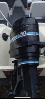

Vad är det för årsmodell på motorn, vet du inte så lägg upp en bild på motorkåpan och dess dekaler. Går att säga ungefär ålder med hjälp av design och färg på dekalerna.
Men som @ChristerN skriver är det en tidig -70 talare så är drivaxeln och dess splines en misstänkt felkälla.
39 minuter sedan skrev Gelis:
Kan det vara en 80-83a? Hittade nån bild och den var mest lik 80-83 årsmodell.

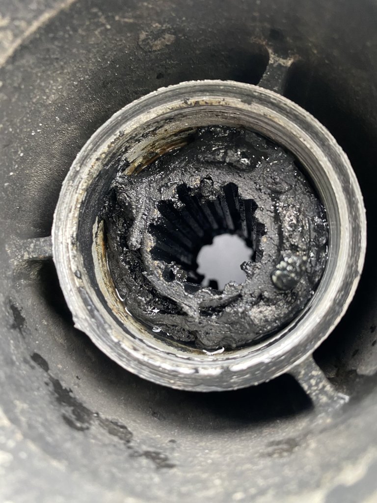

Är på väg och ska göra det just nu. Propellern ser ut såhär, känns lite lurt? Sen å andra sidan har jag inte kollat på propellrar så vet inte hur dom ser ut när dom är bra. Men jag antar att det svarta geggan i navet är vulkningen och isåfall tycker jag inte det ser så himla bra ut.

Där har du ju troligen felet. Men då du skrev så här i ditt startinlägg så blir det ju lite missvisande och andra förslag på felorsaker.
2 minuter sedan skrev Gelis:
Jag ber om ursäkt att det blev missvisande. Jag tyckte mig göra rätt men tydligen inte när jag gjorde risptestet. Hur som haver, jag uppdaterar när jag testat ny propeller.

Som bilderna visar så var vulkningen helt slut och jag har nu monterat på en ny propeller och det funkar galant! Hoppas framtida läsare inte blir bortfintad av att jag gjorde fel på risptestet av min gamla propeller..
Tacksam för all hjälp!
