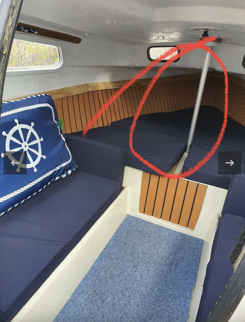

Hybro 1 157 Postad 5 Augusti , 2023 Finns det nån maststötta inne i båten, eller har den blivit bortsanerad? Dela detta inlägg Länk till inlägg Dela på andra webbplatser
Eld- 548 Postad 5 Augusti , 2023 4 timmar sedan skrev Hybro: Finns det nån maststötta inne i båten, eller har den blivit bortsanerad? Det finns inte på Stortriss. Det är en liiten båt. Dela detta inlägg Länk till inlägg Dela på andra webbplatser
Peter_K 4 206 Postad 5 Augusti , 2023 5 timmar sedan skrev Eld-: Det finns inte på Stortriss. Det är en liiten båt. Vad skulle du säga att det inringade är? Bild från https://www.batsidan.com/batar/view.php?id=1599 Dela detta inlägg Länk till inlägg Dela på andra webbplatser
excel319 500 Postad 5 Augusti , 2023 32 minuter sedan skrev Peter_K: Vad skulle du säga att det inringade är? Bild från https://www.batsidan.com/batar/view.php?id=1599 Den är till för pole dancing Dela detta inlägg Länk till inlägg Dela på andra webbplatser
Eld- 548 Postad 5 Augusti , 2023 Där ser msn hur galet man minns. Men det var 51 år sedan jag var inne i en stortiss senast. Dela detta inlägg Länk till inlägg Dela på andra webbplatser
pseudonym 1 167 Postad 5 Augusti , 2023 2 timmar sedan skrev excel319: Den är till för pole dancing NäNä, det där är röret till centraldammsugaren. Dela detta inlägg Länk till inlägg Dela på andra webbplatser
Hybro 1 157 Postad 6 Augusti , 2023 Eller en kolonn till kokaren, så man får sig en nubbe till kvällen. Dela detta inlägg Länk till inlägg Dela på andra webbplatser
Dava 288 Postad 7 Augusti , 2023 De flesta stortriss verkar ha maststötta! Även akterstag! Kolla att dessa två saker finns 😀 Den ska väl i och för sig klara sig utan akterstaget men det är inte fel att ha det! Sen ska ju allt vara ordentligt spännt så ska masten inte kunna trilla! Var glada att inget (eller ingen) tog skada när masten föll Dela detta inlägg Länk till inlägg Dela på andra webbplatser
