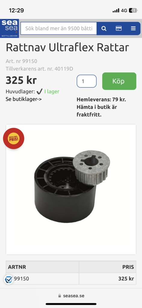

_mbm_ 0 Postad 4 Augusti , 2023 Hej, har en crescent 426 DL jag moddar för att passa mitt fiske. Jag undrar lite hur de tänkte när de placerade ratten då man sitter helt enkelt som en påse skit när man kör, både för lågt och långt bak. (Jag är 182cm så tror inte det är mig det är fel på) det jag vill göra är att både få ratten neråt samt närmre mig. Lägre placering löser jag lätt med en liten skiva samt en ny hålbild i denna men skulle gärna få den va 10cm närmre mig. Min första tanke var att köpa ett rattnav bara men då blir ju själva ”styrstången” för kort.. finns det något beprövat sätt eller är det bara o köpa ett nav och en tag till en 740 och sen mecka ihop det själv? styrsnäckan och ratten är en klassisk ultraflex om det är till nån hjälp.. skepp & hoj! Dela detta inlägg Länk till inlägg Dela på andra webbplatser

No_jah 437 Postad 4 Augusti , 2023 Det finns ju också förlängare som monteras mellan rattnav och ratt, men om det fungerar beror ju på vad du har för ratt och rattnav. https://www.amazon.se/Niktule-Distans-universal-bil-aluminium-förlängning-distansstycke-förlängning-ratt-adapter/dp/B09FNV5QZL?th=1 Dela detta inlägg Länk till inlägg Dela på andra webbplatser
_mbm_ 0 Postad 4 Augusti , 2023 Jo precis, rattnav har ultraflex men ja tänker att själva ”stången” blir för kort eller tänker jag galet? förlänga navet kan man ju göra men stången med splines är ju bara så lång den är och den skruvar man ju ratten i.. Dela detta inlägg Länk till inlägg Dela på andra webbplatser
No_jah 437 Postad 4 Augusti , 2023 4 minuter sedan skrev _mbm_: Jo precis, rattnav har ultraflex men ja tänker att själva ”stången” blir för kort eller tänker jag galet? förlänga navet kan man ju göra men stången med splines är ju bara så lång den är och den skruvar man ju ratten i.. Ett sånt där ratt nav skruvas väl far i styrväxeln axel med mutter på själva axeln? Sen kan ju en förlägare fästas i dom små hålen i navet, och sen skruvas ratten fast i förlängaren. Men det beror nog på hur din ratt ser ut, vissa rattar först ju direkt i styrväxelns axel. Men det går ju såklart att byta även ratten. Dela detta inlägg Länk till inlägg Dela på andra webbplatser
