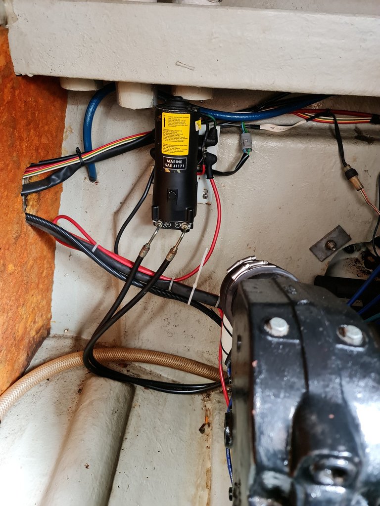

Hej har renoverat back ventilerna i den svarta cylindern på VP powertrimen så nu är det tätt så drevet stanar om jag sätter det enligt trim instrumentet på 4 så står det där när jag kör i 18 -25 knop inga problem med att det sjunker, problemet är när jag startar båten och har drevet på 1 för att nå planing snabbare och enklare när jag då kommer upp i 18 knopp och få ut drevet till 4 så kommer det inte ut utan står kvar på 1 går jag ner till ca 8 knop då orkar det trycka ut till önskat läge.
går det att renovera själva pumpen på något sätt eller är det att leta efter något nytt. jag har bytt samtliga O- ringar i pumpen

Sitter slangarna rätt monterade. Pumpen har en hög- och en lågtryckssida. Om slangarna sitter skiftade orkar in pumpen trimma ut drevet under belastning.

Okej då ska jag prova att skifta dem
jag var noga att inte göra det men föra ägaren kanske har vart där och gjort något :)
Hoppas att det är så enkelt
om det inte fungerar vad kan det då vara ?
