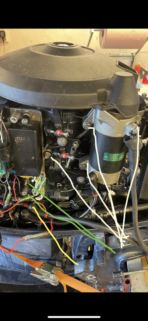

Mäter jag på jordpunkten för likriktaren och inkommande plus på startrelä vid motorgång har jag över 14v
Mäter jag på inkommande jord (startmotor) så har jag 12.5.
saknas jord.
Gul = plus multimeter
vit = jord multimeter = 12.5v konstant
grön = jord multimeter 14.3v
kan jag bara göra en ny jordkabel?
Provade med en till jordkabel.
men då försvinner laddningen.
Mäter jag över inkommande plus och utgående minus från regulatorn så har jag 14 vid tomgång , varvar jag upp så slutar de inte 21v såg jag som mest.
fattar nada nu… haha

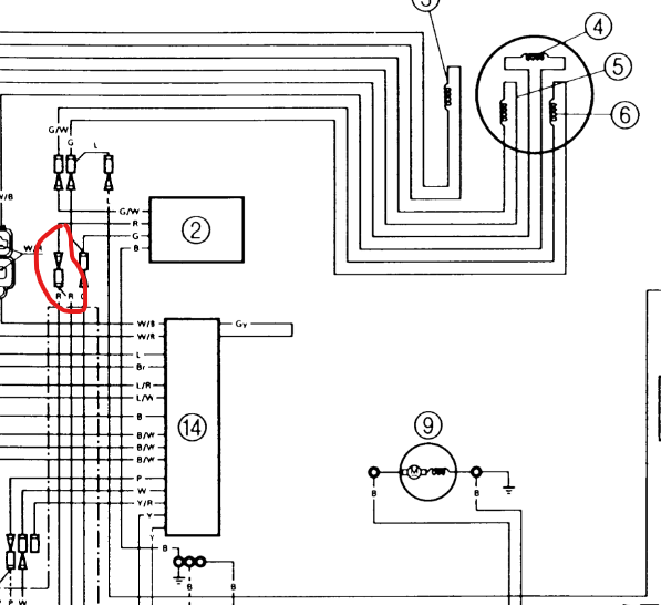

Det sitter P-N dioder utanför regulatorn på din motor. Se bifogad bild. Jag misstänker att du därför även får med minuspulser när du mäter direkt på regulatorn vilket skulle kunna förklara spänningsökningen. Det brukar vara bättre att mäta så nära batteriet som möjligt om du använder en vanlig multimeter.
Jag såg ett förslag att det kan vara en fördröjning i volten vid ökat varvtal, detta borde inte vara fallet för din motor. Laddningen ska komma direkt vid ökat varvtal.
Jag skulle råda dig i att testa mäta över batteriet med en annan multimeter och se om du får samma resultat innan du går vidare i felsökningen.
Jag vet att det finns användare som är bättre lämpade på att hjälpa till med felsökning i elsystemet så jag hoppas att någon av dem kommer och hjälper till med svarandet.
Det sitter inga Dioder utanför regulatorn vad jag kan se?
bilden du bifogade, det ser mer ut som kontaktstyckena?

Stämmer antalet kablar och färgerna in till regulatorn enligt kretsschemat jag bifogade?
