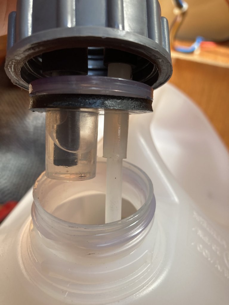

Har precis lite provisoriskt kopplat in vår Wallas spis. (Har vart på service och inte använt den tidigare alls)
Men den den verkar fungera gott.
Men jag har några frågor,  den svarta returslangen den verkar sluta i en liten mini behållare(se bild) Ska inte den fortsätta ned i dunken med fotogen? (Frågan är alltså, borde jag borra hål i lilla behållaren och låta slangen fortsätta ned i dunken?) känns som den lilla behållaren kan fyllas fort.
Fråga 2 , avgaslangen blir väldigt varm. Lindar ni in den i något form av avgasbandage för att minimera värme spridning?
Fråga3, tycker mig se lite avgas läckage under spisen, verkar inte härleda från avgas slangen. Är det normalt med lite läckage?
Min returslang går rakt ner i dunken men är den lilla koppen du har inte utformad så att det rinner över ner i dunken?
Och på min spis sitter det ett aluminium rör med ca 20mm större diameter trätt över avgasröret, som värmeisolering.
Något avgasläckage har jag dock inte märkt av.
