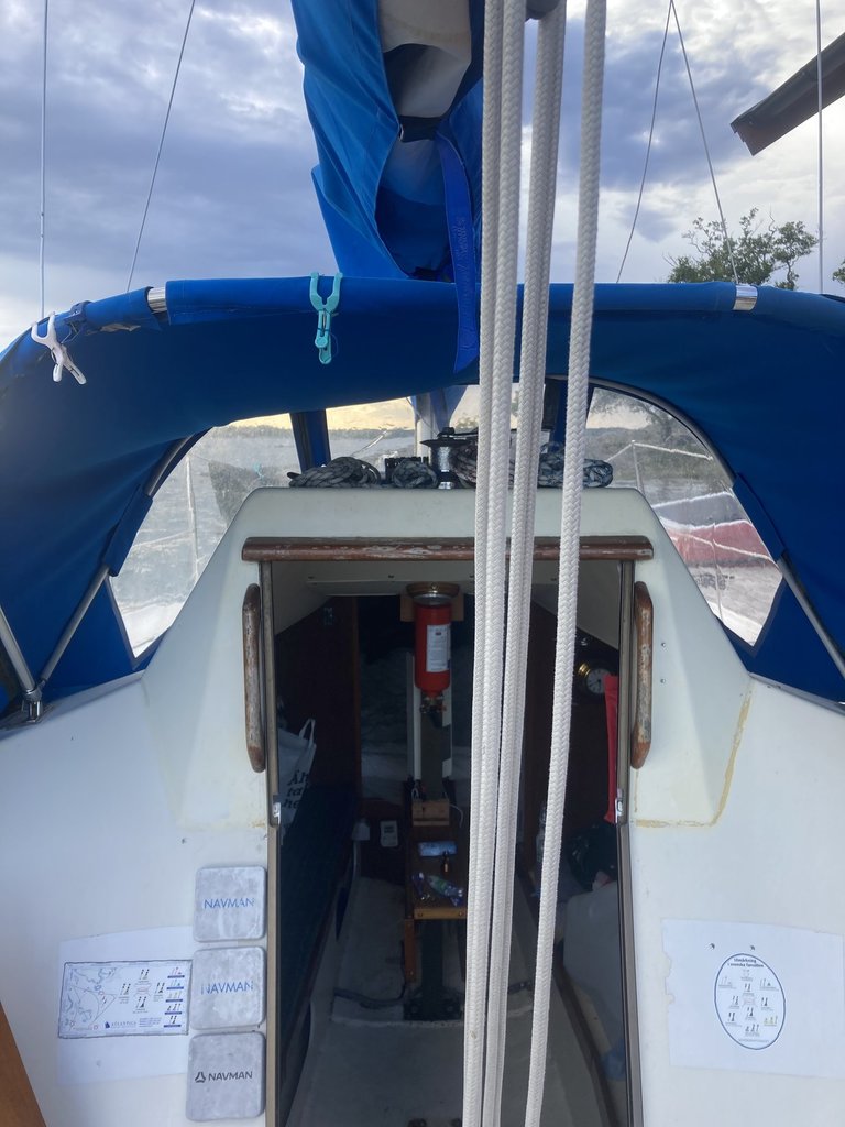

Emilperolov 6 Postad 31 Juli , 2023 Då är den nog ombyggd helt enkelt! Även höjt tak vid pentry verkar vara gjort. Dela detta inlägg Länk till inlägg Dela på andra webbplatser
pseudonym 1 167 Postad 1 Augusti , 2023 Trädurken är ju borttagen vilket ger mer höjd? Dela detta inlägg Länk till inlägg Dela på andra webbplatser

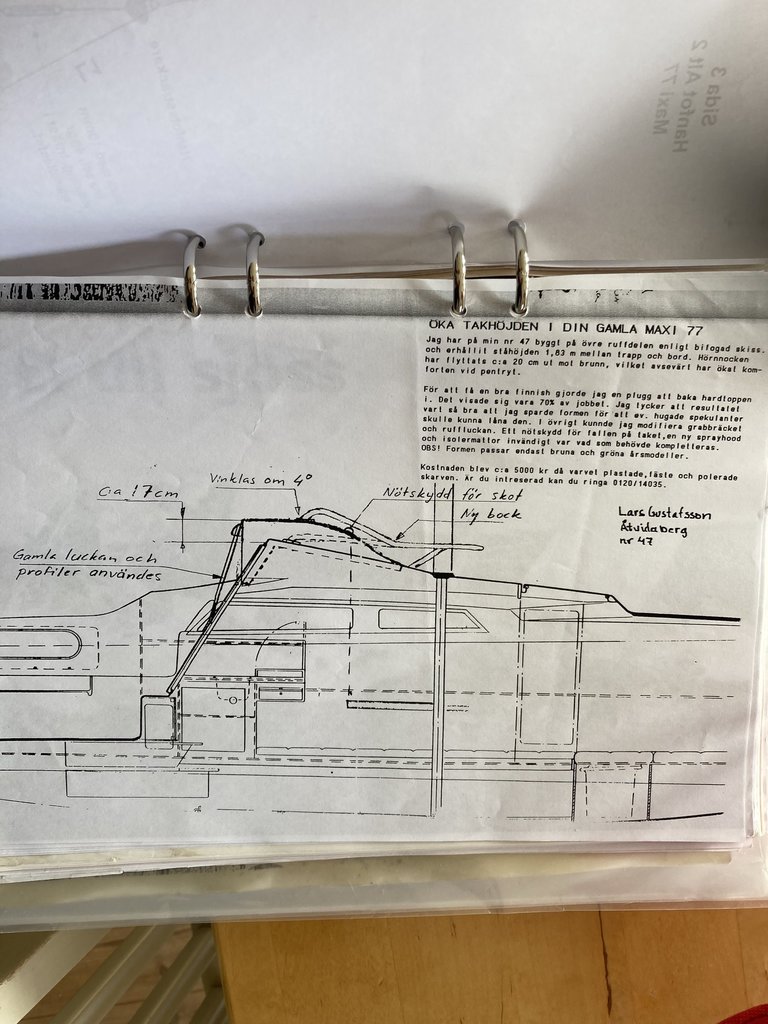

Emilperolov 6 Postad 1 Augusti , 2023 2023-08-01 vid 02:23 skrev pseudonym: Trädurken är ju borttagen vilket ger mer höjd? Den är bara borttagen under städning hittade följande papper i en pärm i båten Dela detta inlägg Länk till inlägg Dela på andra webbplatser
