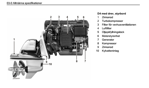

Ägaren säger iofs att EVC-displayen säger att det finns turbotryck. Men kompressorn..? Var sitter den på dessa motorer. Detta är en Nimbus 335 med ”bakvänd” motorplacering, alltså viknkelväxel och backslag för om motorn, så det är trångt framför och bakom motorn, svårt att se var grejerna är placerade… Men det finns ett varv här med VP service… men kanske många båtar i kö.
3 timmar sedan skrev Georg_Ohm:
Här kan Du hitta kompressorn.
2 timmar sedan skrev Volvo_Penta:
Tack!
Jag som tyckte att det var svårt att komma åt KAD43, men det tar jag nu tillbaka. Men det är väl inte meningen att något GDS-arbete skall låta sig göras på dessa maskiner.

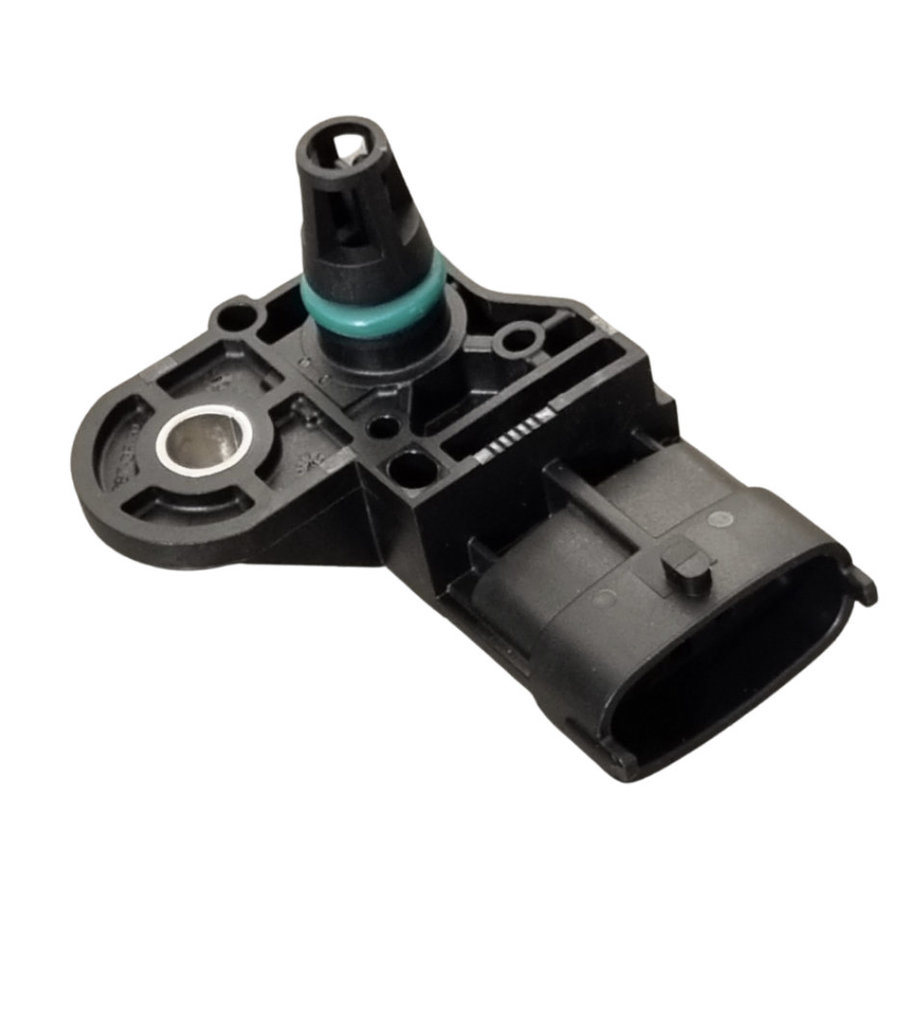

Stor sannolikhet att det är tryck-tempgivaren på insugsröret.
Denna är lätt att byta och inte superdyr.
Montera bort svarta plåten på ovansidan motorn så kommer du åt den.
Jag lyckades googla mig till det också och har nu provat utan framgång. Tog båten till verkstaden och det visade sig att en slang från laddluftkylaren (intercooler) var spräckt. Jag hade fel när jag tänkte att motorn betedde sig normalt på höga varv då turbotrycket aldrig steg över 150 kpa vilket jag trodde var normalt, det ska tydligen nå 180..
