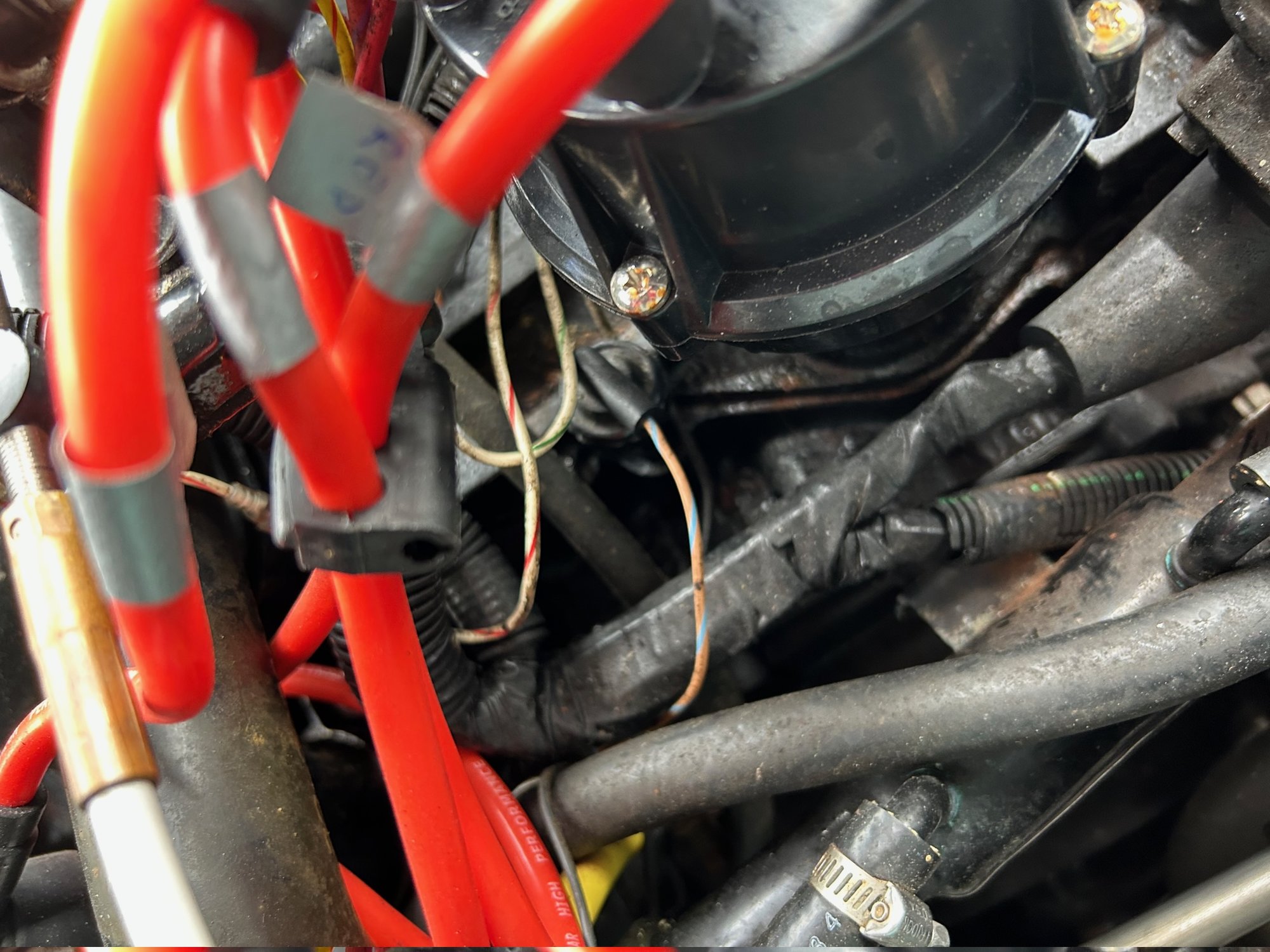

Hello,
Förra året ställde jag tändningen utan att jorda nån kabel som jag inte fattar vilken det är och utan att koppla bort gasvajern. Det blev avsevärt bättre, men jag tror att den behöver justeras mer noggrant.
Jag har en stetoskoplampa och Biltemas laservarvtalsräknare.
Kan nån vänlig själ berätta på svenska vad jag ska göra, jag har läst diverse instruktioner på engelska och kollat på filmer som inte stämmer riktigt med min motor. Gärna med bilder...
Man ska jorda nån kabel och koppla ur gasvajern?
Vilket tändsystem är det på motorn? Thunderbolt och sedan något versionsnummer
Här är lite bilder på mitt tändsystem.
Tacksam för hjälp :)

Du har Thunderbolt V  Och du har även svaret på bild 3. Den lila/vita kabeln som hänger lös ska jordas för att sätta tändningen i base-mode.
Här står hur du ska göra
https://f01.justanswer.com/tommym1119/e1bfab5a-3b4a-4df5-9eed-57a2e4a91468_service_manual_18_base_timing_mode.pdf
Den syns på schemat om du följer kabeln från knacksensorn 4 så hänger den lös till vänster
