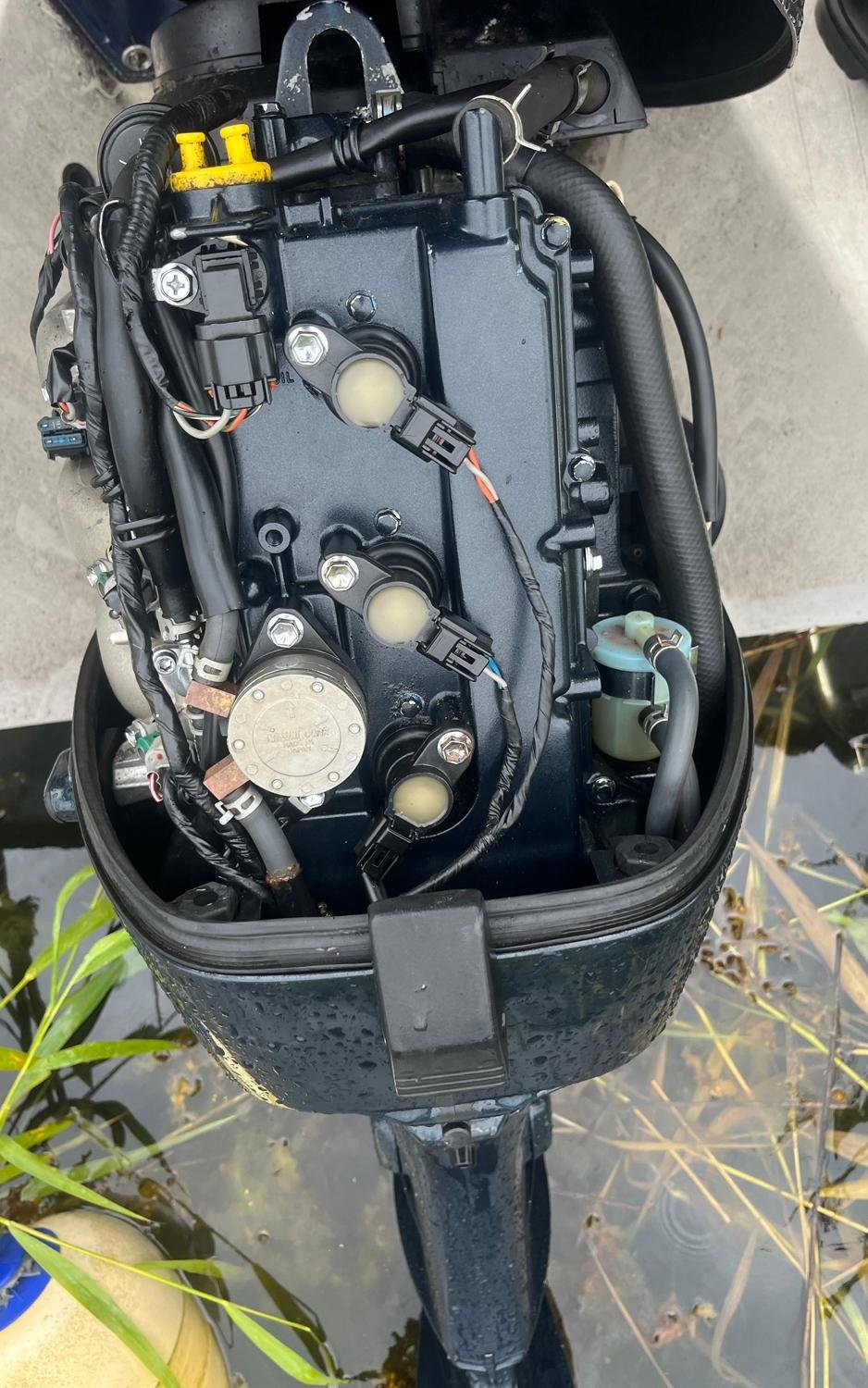

Var sitter tändstiften?
Jag är ganska rudis på motorer men har tagit över en crescentbåt med en 50 hk Evinrude 4-takt från 2000. Förra sommaren gick motorn ojämt och dog på låga varv. Jag lämnade in den på en båtmek som gick igenom motorn och bytte ett av tändstiften, därefter gick den ok. I år är motorn väldigt kraftlös. Tänkte att jag den här gången iaf ska kolla tändstiften innan jag lämnar in den. Kan dock ärligt talat inte lista ut var tändstiften sitter, jag ser inget som ser ut som tändhattar när jag lyfter på kåpan. Tacksam för hjälp!
På den understa bilden sitter 3 kablar i rad, om du lossar skruven så sitter nog tändstiftet under den vita delen. motorn är väl 3 cylindrig?

1 timme sedan skrev JonKristoffer:
Det stämmer, tack så mycket!
Lite kuriosa är att din motor är en Suzuki som Evinrude har köpt in och satt sina dekaler på. Det kan vara bra att veta om du ska hitta reservdelar.
