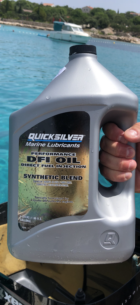

Jag har en 90 hk Mercury Opimax EFI tvåtakt och har alltid köpt den dyra quicksilver DFI oljan (bild bifogad).
Är det någon som vet om man kan/bör köra på en billigare olja?

Ja den oljan smörjer verkligen plånboken också...jag har kört Merc 70hp och Tohatsu 75hp med direktinsprutning på Biltemas tvåtaktsolja i ett antal år. Finns en mycket låg sannolikhet att oljevalet var inblandat i att Tohatsun kärvade lite i år, men troligen var det bara bensin-relaterat. Annars har jag inte kunnat uppfatta något problem.
Den du har är nog lite lättare, kanske lägre flampunkt och så, men jag tror att jämförelsen mellan våra val snarare är som att du använder svinbra F1-olja och jag helt ok olja, än att du har okej olja och jag dålig.

Det är dock viktigt att det är en olja som är avsedd för vattenkylda motorer. Den skall vara märkt TCW-3
1 timme sedan skrev Rascal:
Ja givetvis, borde kanske varit extra tydlig.
En Optimax skall enbart gå på DFI olja.
Den föreskrivs inte för att den är dyr, utan pga att den har andra egenskaper än vanlig TCW3.
Tack för era kommentarer. Efter att ha läst lite fler trådar kring olja och optimax så verkar det ju vara bra att fortsätta med DFI oljan som även mange249 skrev. Jag vågar inte chansa

Men jag ser också att det finns flera DFI-oljor än Quiksilvers. Liqui Moly har både halv- och helsyntetisk olja för Marina DFI-tvåtaktare. Det borde ju hålla streck även för @Mange249
2023-08-05 vid 16:53 skrev farn:
Se där…rapsoljan kanske inte ska ner i en direktinsprutad motor.
Så länge klassningen är rätt, så är såklart andra oljor ok.
DFI vs TCW3 är en del skillnad. DFI oljan är exvis tunnare om jag minns rätt.
