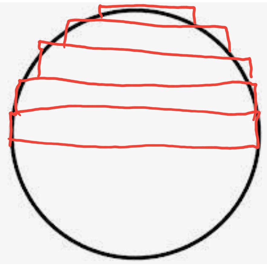

Nu har du ju fått hjälp, men som kuriosa kan jag bidra med en lösning som alls inte är exakt, men som säkert skulle duga i nio fall av tio.
Låt den nedre delen av tanken vara en halvcirkel, ganska lätt att räkna på.
Ersätt den övre delen av tanken med något som du kan räkna ut arean på och som samtidigt påminner lite om en halvcirkel.
Det skulle kunna vara en treangel, men lättare och mera rätt blir det om du ersätter överdelen av tanken med några rektanglar som alla är lika höga, men som blir kortare och kortare ju högre upp de ligger.
Så ser en äkta matematisk lösning ut, men då har man oändligt många rektanglar och får ett exakt svar.
Tillägg: Så här, fast snyggare, menar jag.

Tack @Mackey
Din lösning fungerar absolut i mitt fall, blir ju mycket enklare att räkna så.
Det svåra med ditt förslag är att komma på att göra så 😉
Det där med att tänka utanför boxen är inte så dumt ibland.
/Mathias

Misstänker att du kollat på definitionen av Reimannintegralen. Kan förefalla enkelt, men problemet är väl bara att hitta funktionen som beskriver längden de element vars yta skall summeras.
