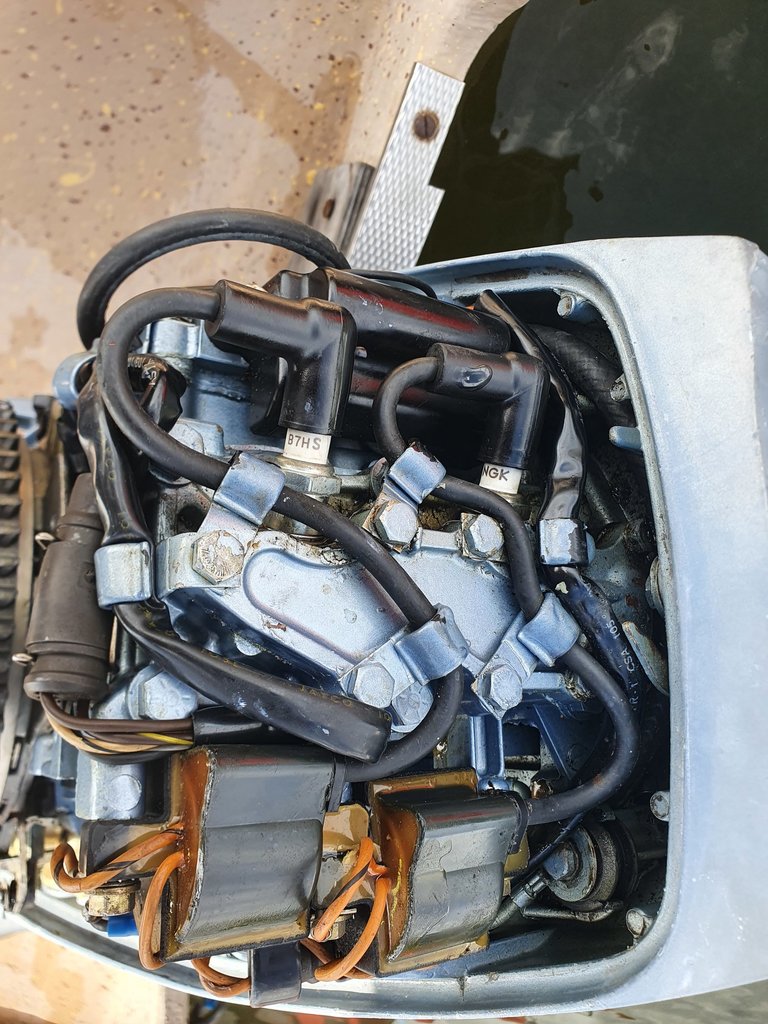

Fotade nu tändkablarna på motorn som är ett lite osynat område för min del. Tändkablarna går inte att enkelt byta ut utan verkar sitta fast i var sin, kan det vara tändspole? Byter man då både kabel och enhet? Går det att först felsöka för att begränsa ingreppet?

För övrigt gav dagen också att modellens tändkablar sitter ihop med individuella tändspolar som kostar ca 520:-/st.
