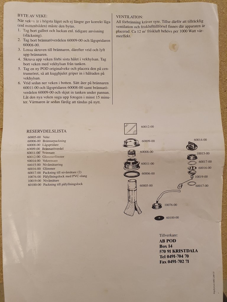

grytskepparen 1 Postad 16 Juli , 2023 Hej. Har provat den i garaget men när jag får till en hyfsat bra låga börjar den bli instabil och fladdrar. Ska det vara så? Det finns ingen brännarpackning som på bilden nr 60006-00. Kan det bero på det. Dela detta inlägg Länk till inlägg Dela på andra webbplatser

Rascal 986 Postad 16 Juli , 2023 1 timme sedan skrev grytskepparen: Hej. Har provat den i garaget men när jag får till en hyfsat bra låga börjar den bli instabil och fladdrar. Ska det vara så? Det finns ingen brännarpackning som på bilden nr 60006-00. Kan det bero på det. Tror som jag tidigare skrivit att lågan behöver skorstenen för att det skall bli rätt drag. Hur är det med den genomskinliga rutan, är den hel? Den påverkar också balansen fick jag lära mig på "kursen". Det trodde inte jag, och då sa gubben "Ni ungdomar förstår ingenting" eftersom jag idag är ca 70 år så håller jag med honom🙏 Utan brännarpackningen riskerar du fotogenläckage vid sjögång. Dela detta inlägg Länk till inlägg Dela på andra webbplatser
