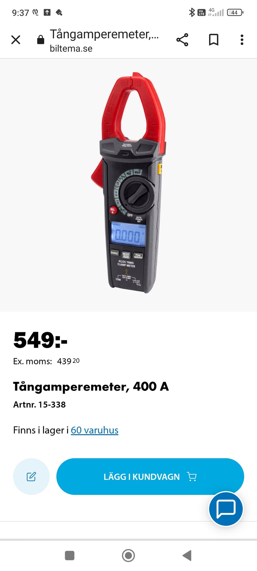

Varning!
Köp inte Biltemas tångamperemeter.
Hela batchen har fel på just likströmsmätning.
Varit i kontakt med supporten.
Svaret var att de slutar sälja denna när de får tillbaks tillräckligt många😞
Köp Clas Ohlssons i stället.

30 minuter sedan skrev Hybro:
Aldrig hört talas om detta. Vad är det för fel på dem, menar du ?
Har nämligen själv Biltemas, inga problem alls. Vet också flera som köpt den utan att ha några problem. Sedan - om det var batchproblem - så är nog den historia nu, oavsett. För den batchen har nog rullat igenom för längesedan....
(Vad en del dock inte tänker på är att likströmsmätningen påverkas av alla statiska magnetfält, även det jordmagnetiska. Man måste därför nolla mätaren precis innan mätning med käften utanför ledaren men i ungefär samma position/vinkel som mätningen sedan kommer utföras. I alla fall om man vill mäta riktigt noggrant (10-tals mA). En del tror att varierande nollvärde är ett fel på tången, men det är alltså fysikens lagar som ger sig tillkänna....)

Likaså att ditt påstående om "fel på hela batchen" är egen och likasinnades bedömning och inte Biltemas supports.
Det ÄR inte lika självklart och enkelt att mäta DC som AC, just beroende på att alla statiska magnetfält kommer påverka. Men det är som sagt styrt av fysikens lagar och inget inte ens Biltema kan ändra på... 😉. Vissa DC-tänger mäter därför inte så noggrant, t ex 0,1A som bästa upplösning. Men jag tar hellre en noggrann tång som jag måste tänka till lite för att utnyttja noggrannheten på, än en som har lägre upplösning.

Hade en tidigare grå modell. Den funkade ok.
Blev glapp efter många år.
Köpte då en sådan
Redigerad av Hybro
Funkade inte på DC.
Ville byta efter två dagar. Så klart efter demo på BT.
Den 2:a funkade inte. Inte heller den 3:dje.
Pengarna åter.
Ringde sen supporten enligt ovan.
Om Ingemar inte tror mig om kontakt med BT Support Centralt, och deras kommentarer så är det hans uppfattning.
Redigerad av Hybro
Jula sålde för ca 1år sedan en tångamperemeter som inte har funktion för likströmsmätning
m h a tången.
Mycket nöjd med denna. Täcker mina behov.

15 minuter sedan skrev Hybro:
Funkade inte på DC.
Pengarna åter.
Denna "nollställningsknapp" har ju dubbelfunktion, växla mellan RELativ mätning samt bakgrundbelysning.
Ser i dina inlägg på det andra forumet att det enda som hände för dig var att displayen tändes. Låter som att du inte tryckte tillräckligt kort knappen. Ur manualen:
Men visst kan det vara fel på saker och ting. Fast är det "fel" på exemplar efter exemplar så kanske man skall fundera på om man gör rätt. I synnerhet som Biltema inte drog in modellen.
Jaja, det var ju ett tag sedan. Så problembatchen (om det nu fanns någon) lär vara historia sedan länge 😉
I vart fall, innan köp, om ni vill chansa:
 Be att få funktionen berörd ovan visad och provad!
3 av 3 instrument provades i butiken. Inget funkade på DCA.
D v s 100 % fail.
Inget mätresultat alls visades vid mätning över strömförande (likström) ledare.
 Behöver jag vara tydligare?
Rätt van att utföra mätningar och använda de instrument jag kommer i kontakt med.
Redigerad av Hybro
