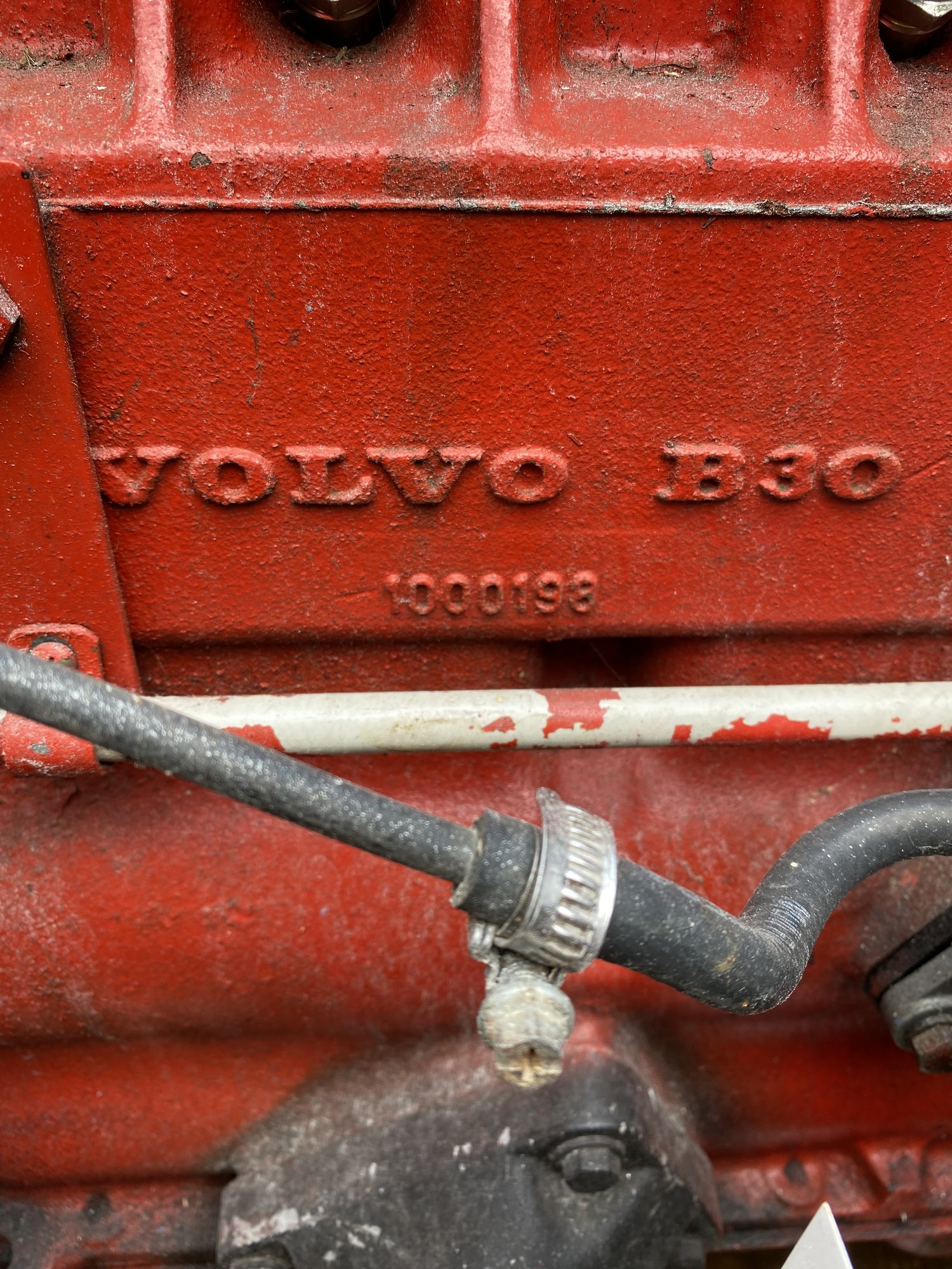

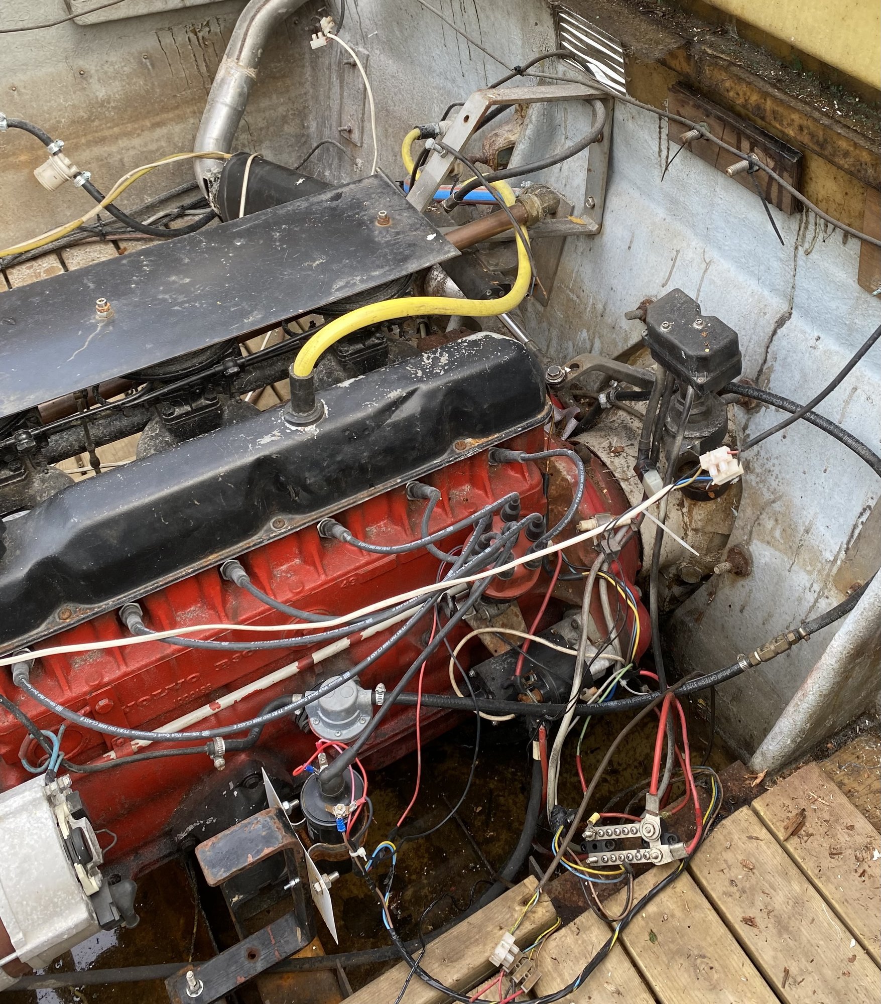

petermbi 0 Postad 13 Juli , 2023 (redigerade) hej jag undrar om vilken motor jag skall köpa till mitt drev för att kunna höja och sänka drevet? jag har titta på drevet och där sitter ingen betäkning (modell nummer ) någonstans. motorn är rak sexa volvo. jag har tagit dessa foton om det kan hjälpa. Redigerad 13 Juli , 2023 av petermbi Dela detta inlägg Länk till inlägg Dela på andra webbplatser

Gelis 679 Postad 13 Juli , 2023 (redigerade) Drevet ser ut som ett AQ280, kan vara ett 270 men det ser inte ut som det sitter ett avgasutsläpp bakom (eller framför hur man nu ser det) propellern och motorn är en AQ170 (B30 på bilspråk) Sedan så är jag inte riktigt med på vad du vill med bilderna 2 och 3 om du tror att det är till tilt funktionen så är du tyvärr fel ute. Det är växelföraren till drevet och har inget att göra med tiltfunktionen. Finns olika motorer men kolla här https://ockelbo.plars.org/album/drevlyft/ Det hänger en kabel med ett kontaktstycke, är troligen till elmotorn och ser ut att vara 4 stift i den Redigerad 13 Juli , 2023 av Gelis Dela detta inlägg Länk till inlägg Dela på andra webbplatser
petermbi 0 Postad 13 Juli , 2023 Stort tack. Jag ny på detta. Vad menar du med växelföraren? Är det den som väljer vilket håll drevet skall upp eller ner. Eller har den inget med att lyfta drevet upp eller ner att göra. Avgas röret på motorn sitter bak till vänster. vad jag förstår så skall man ha ett relä som gör att motorn kan växla håll stämmer detta? Dela detta inlägg Länk till inlägg Dela på andra webbplatser

Gelis 679 Postad 13 Juli , 2023 2023-07-13 vid 20:10 skrev petermbi: Stort tack. Jag ny på detta. Vad menar du med växelföraren? Är det den som väljer vilket håll drevet skall upp eller ner. Eller har den inget med att lyfta drevet upp eller ner att göra. Avgas röret på motorn sitter bak till vänster. vad jag förstår så skall man ha ett relä som gör att motorn kan växla håll stämmer detta? Växelföraren är den som sköter fram och back på drevet är kopplad med en vajer till gas/växelreglaget vid förarplatsen. Har inget att göra med att lyfta drevet Den sitter bakom den långa kåpan på drevet. Med avgasutsläpp menar jag på drevet, avgaserna går ut genom ett "svulstigt" utsläpp under kavitationsplattan på 270 drevet På 280 drevet går avgaserna ut genom en långsmal öppning bak på kavitationsplattan och det sitter en liten trimfena på undersidan istället för det stora utsläppet. Sitter det inte relän i den svarta lådan på första bilden. Dela detta inlägg Länk till inlägg Dela på andra webbplatser
