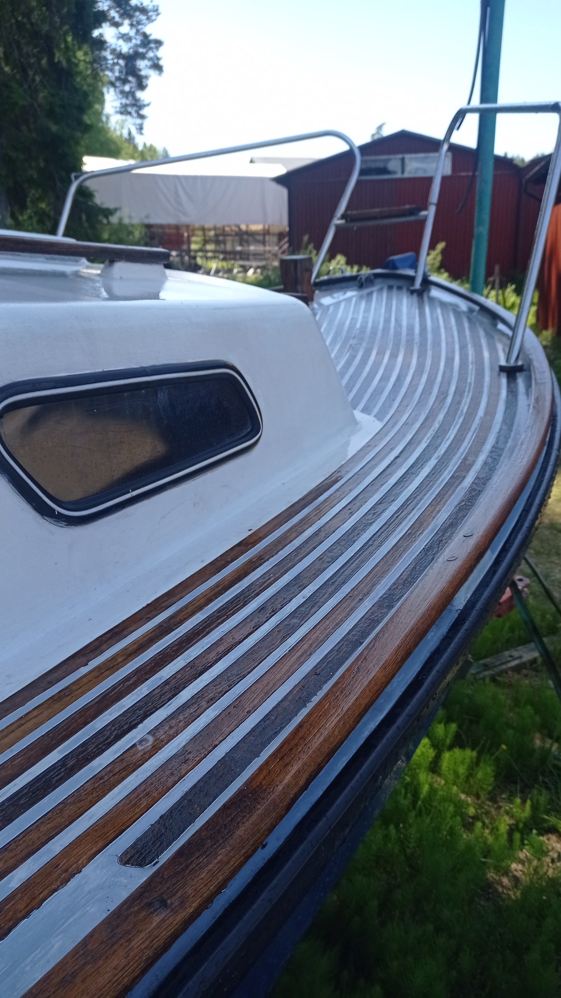

jag är nybliven ägare av en Rånäsjulle 22, där är ju teaken lagd i gelcoaten, någpn som har tips hur man enklast och bäst tar hand om teaken? slipa trä och gelcoat tillsammans och olja teaken med mini pensel? :D
Teak behöver man inte "ta hand om" egentligen, bortsett från när det börjar bli grönt av alger.
Att slipa Teak gör ju att man äter på tjockleken och till slut är det dags att byta ut det.
Sen finns det ju folk som lägger på teakolja eller snappy teak bara för att få det, i deras ögon, snyggare. Men det är en annan sak.
Det enda sättet att få Teak behandlat utan att nöta på träet är väl att lacka det.
