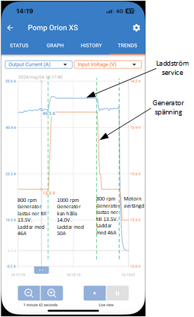

Nu har jag kört Victron Orion XS i båten med motorn, på riktigt. Batteriet var på 80% och kunde ta emot max ström.
Jag körde några minuter på tomgång på lägsta vartalet, 800rpm. Sedan varvade jag upp till 1000rpm. Testa upp till 1500rpm men det gjorde ingen skillnad. Den laddade då med 50A och spänningen låg kvar på 14V.
Det uppförde sig inte riktigt som jag hade tänkt mig. Generatorn lastade ner mer än vad trodde men Orion tog ändå emot 46A vid 13.5V vilket det inte gjorde med nätaggregatet.
Den fungerade ungefär som jag har sett tidigare när man försökte ladda blysyrabatterierna vid tomgång. Det gav inte heller maxström förrän man varvade upp lite.
Jag vet inte hur varm generatorn blev. Får testa det en annan gång.

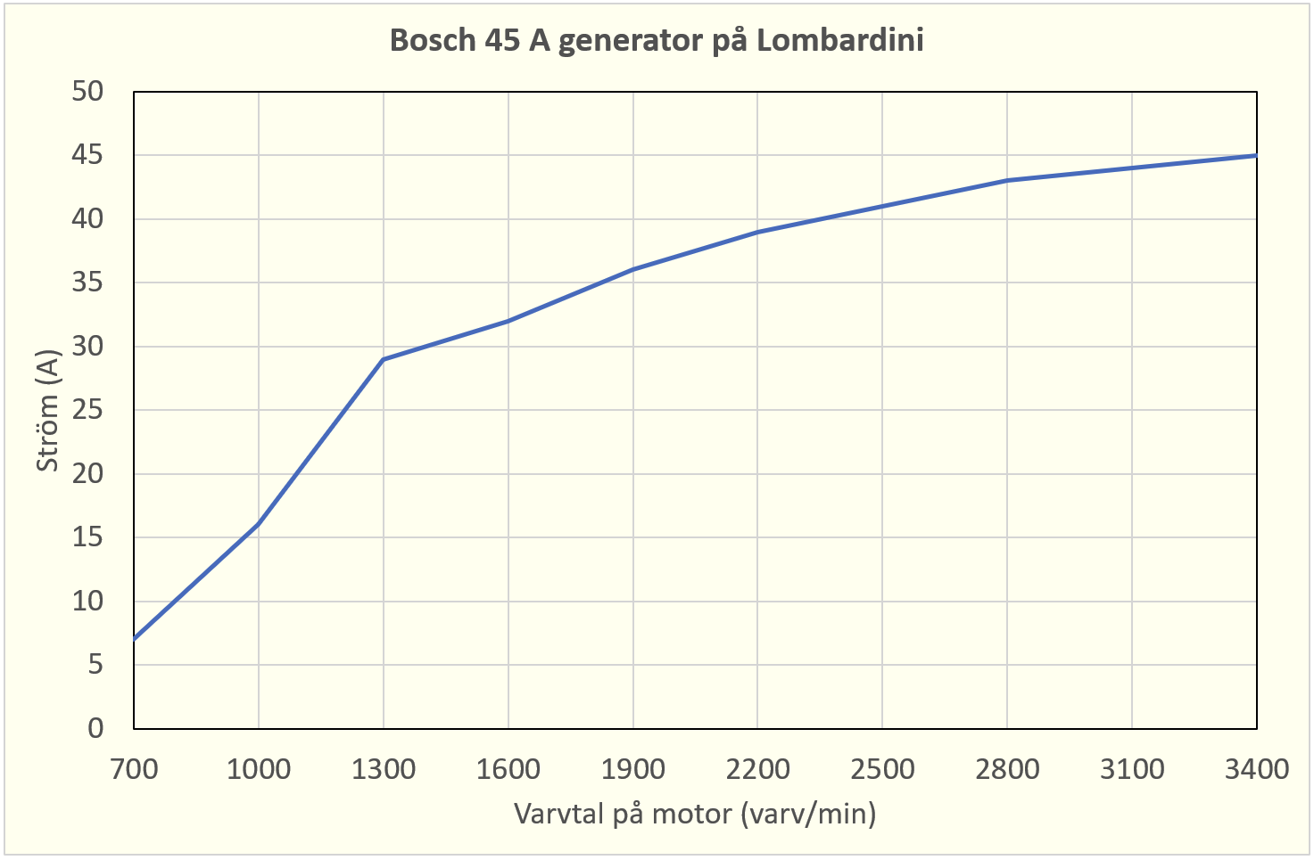

Olika generatorer beter sig förmodligen lite olika, men så här levererar den generator vi har, enligt manualen. Maxström för olika varvtal, motorvarvtal här.

Förstår inte riktigt vad som var annorlunda än du tänkt dig?
Förstår inte heller nedanstående.
10 timmar sedan skrev anuba:
Orion tar inte emot något. Den omvandlar och skickar till batteriet - och litium-batterier slukar ju i princip vad de kan få. Klart att generatorn blir belastad.
Jag kanske missar något här men tycker detta är precis vad jag hade förväntat mig.

Om du läste mitt tidigare inlägg så kunde jag få för mig Orion laddar med en ström som är proportionell mot differensen mellan Vstart och Vshutdown och att strömmen blir max när Vstart blir lika 14V. Min förväntan var att Vstart skulle hamnat någonstans mellan 13.5V och 14V. Det är inte omöjligt att inkopplingen av startbatteriet komplicerar det hela. Det är trots att lite olika förutsättning mot när jag bara körde labbaggregatet som källa.

@IngemarE Ni är ännu roliga pajsare. Ni tappar verkliga tråden. Det är inte direkt en formell doktorsavhandling jag har skrivit. Det fanns ju trots allt en graf där det tydligt står "Output current". Om man besitter någon typ av intuitiv förmåga och begreppet ström nämns i texten med med samma belopp som står i grafen borde väl en intelligent  gissning var att jag avser laddströmmen? Med tanke på att verkningsgraden är 98% så borde jag väl inte syfta till DCDC-omvandlare förbrukar 46A.
Jag blir mer förvånat att ni förstått något över huvudlaget  utan att jag ritat ett korrekt kretsschema. Det visat att ni ändå hänger med trots dessa beskrivningmissar.
Jag tror bara ni är avundsjuka för att ni inte gjort samma mätning själva. 🙂

Min poäng, utan att gräva tillbaka i tidigare inlägg, är att det du visar i din graf är något som jag helt förväntat mig. Det som är LFPs särskilda fördel, förutom den lägre vikten, som ju också kan vara en nackdel, är att de tar så oerhört mycket mer laddning än vanliga bly/syra. Nackdelen är att detta då anstränger generatorn som lätt blir överhettad. Allt det där vet du säkert mer än väl.

Orion ger max 50A. Oklart om det är den effekt den drar eller laddeffekt dock. (Kan jag säkert läsa mig till men jag har inte det behovet och det är nog oväsentligt i sammanhanget.) Om den ger 46A laddeffekt redan vid 13,5V betyder det ju att batteriet vill ha den laddningen redan vid dessa 13,5V. Det är ju i båten den kommer tjänstgöra så det är ju det viktiga. Om din generator klarar att leverera detta någon längre stund utan att bli överhettad får du ju ta reda på.
Och, som sagt, förvånad över resultatet är jag inte.
