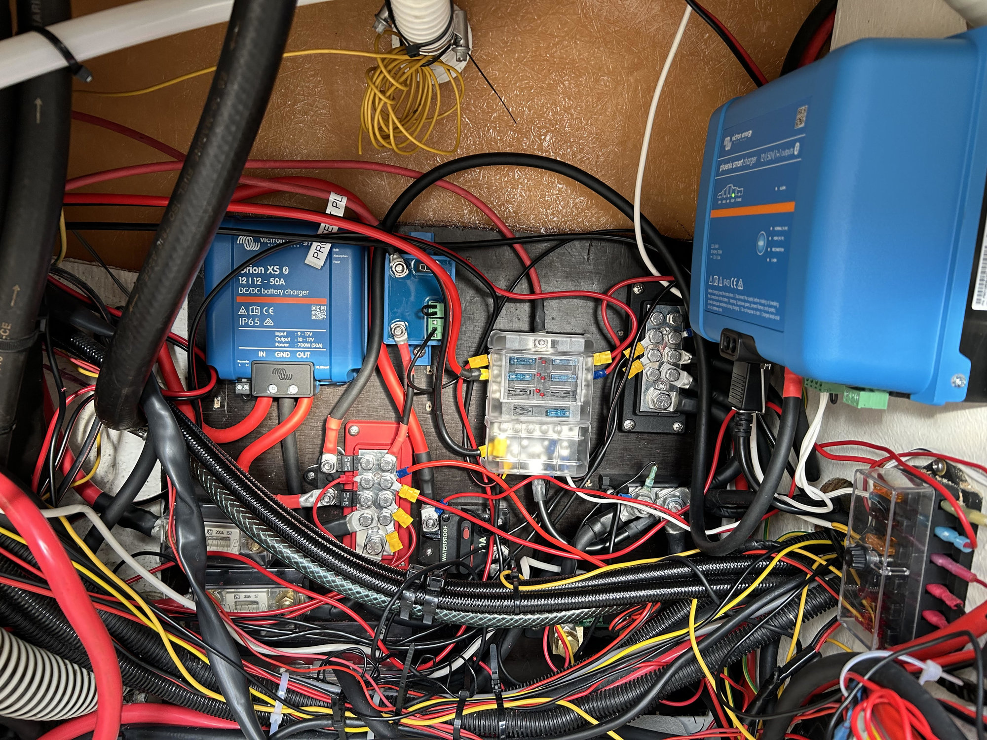

Idag hämtade jag min utbytta Orion XS hos paketombudet. Kontakten sitter ordentligt fast i den utbytta enheten.

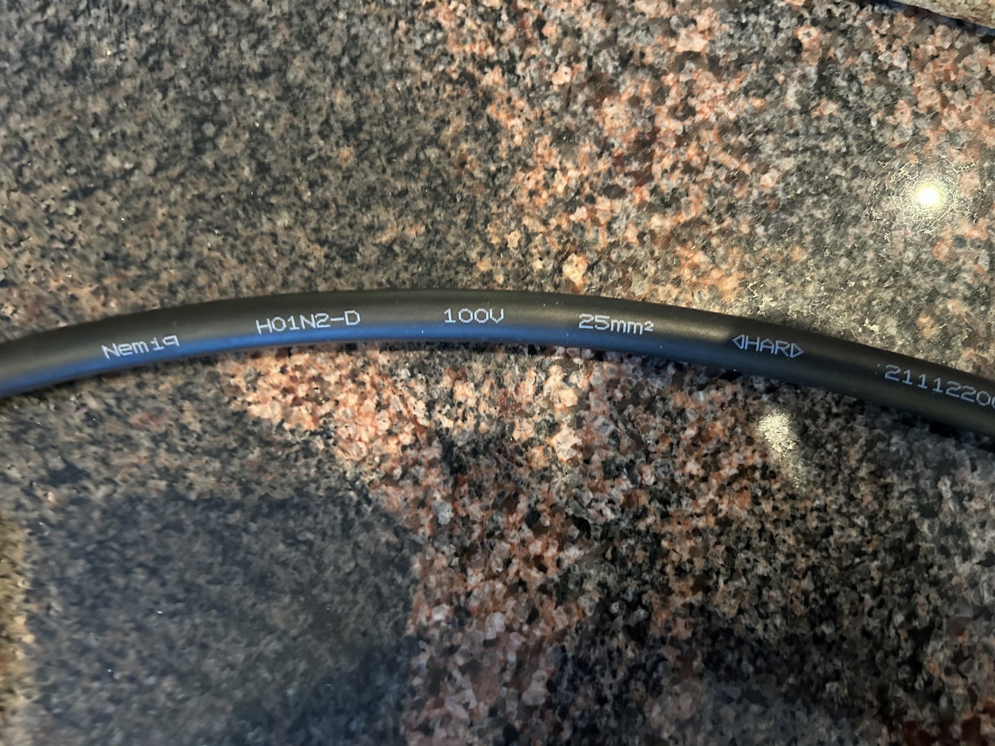

Nu tror jag mig hittat problemet. Kabeln som jag har köpt verkar större än en 25mm2. Den har en diameter kring 6.3mm vilket ger en yta kring 30mm2.
Jag ville inte pressa ihop skjutmåttet för mycket då kabelytan blir oval.
Vet inte om det är en effekt att den har så många trådar. Den är i alla fall märkt 25mm2.

När jag kollade upp databladet för kabeln och vad 3AWG kan översättas till hittade lite skillnader.
I Wikis tabell utgår man från en entrådig kabel och får därmed 3AWG att bli 26.7mm2 och ha en diameter på 5.83mm. Den kull passa fint.
https://en.wikipedia.org/wiki/American_wire_gauge
Medans databladet till min kabel, (fabrikatet är olika men jag misstänker att man tillverkar mot samma artikelnummer eller brandar om)
https://www.nexans.se/.rest/catalog/v1/family/pdf/5030/H01N2-D
säger att diameter för H01N2-D 25mm2 skall vara 6.5 mm och har därför har svårt att passa i ett 6.4mm hål utan mycket kraft och svordomar.
Så om ni skall köpa största möjliga kabel till Orion Orion XS bör ni ha nog mäta så att den är mindre än 6.4mm diameter eller trimma bort några trådar från en fintrådig 25mm2 kabel.
Personligen så tycker nog att Victron kunde ha valt något större hål på sina kopplingsplintar. Typ 7mm.

Cirklar som fyller en yta (dvs samma sak som trådtvärsnitt i ett knippe här) har ungefär tio procent tomrum, så om ytterdiametern ger en total tvärsnittsarea på 30 mm^2, så är det bara ca 27 mm^2 tråd. I praktiken förmodligen lite mindre eftersom trådarna nog inte är perfekt packade och kanske lite oregelbundna. Så det är nog ca 25-26 mm^2.
Det borde jag insett det från början men jag hittade inget stöd för det i de första AWG-vs-mm2-tabellerna som jag hittade. De flesta tabellerna avsåg enkeltrådskabel. Det är inte särskilt vanligt och troligen inte tillåtet i båt, har jag hört.

Nu är Orion XS 50A installerad. Det blev som vanligt ingen vacker installation. Min franska båt har inte bra förutsättningar för snyggel. Här ser man både styrslangar och bränslepåfyllning som passera över elcentralen.
Då båten står på land ville jag testa om DCDC-omvandlaren fungerar som den ska. Istället för att starta motorn kopplade jag på ett labbaggregat som kan ge 14V och 40A .  För att ta reda på hur Orion XS beter sig om generator inte orkar driva så mätte jag laddströmmen som funktion av spänningen på startbatteriet. Jag ställde in Vstart= 14V och Vshutoff = 13.5A. Man ser tydligt att DCDC-omvandlaren reglerar ner laddströmmen när inspänningen faller. Detta är inte ett typiskt DC/DC-beteende. Att laddströmmen inte går upp till 50A beror på att nätaggen inte kan ge mer.
Slutsatsen är att Victron Orion XS inte kommer överlasta generatorn om den inte orkar leverera 50A vid tomgång. Den självreglerar lasten i intervallet mellan Vshutoff och Vstart.

Nu har jag fått mina stiftkabelskor från Conrad. Den har tyvärr en skarv mitt på röret men hittade ingen bättre.
Naturligtvis passar den inte in i hålet på en gång. Stiftet var för brett.
Jag fick bearbeta stiftet med en Biltema krimptång för att minska bredden och få en mer U-formad profil.
Ett tips är att bearbeta stiftet efter att ha klämt fast den på kabeln. Då stiftet vill böja iväg när man formar om den är det lättare att böja tillbaka stiftet med kabeln på.
Så nu klarar  min Orion XS också 25mm2 kabel. 🙂
Jag kom en bit till på installationen igår. Nu sitter Orion XS fastskruvad och kablar är pressade o dragna från generatorn (via min Sterling som fick sitta kvar) och fram till huvudströmbrytaren där mitt LFP kommer att anslutas. Sen ska polskruvarna i säkringsboxen kompletteras med maxi-säkringar men det är ett snabbt jobb som får vänta till alla kablar är kontakterade o dragna.
Jag klippte av några trådar från tjugofemkvadrataren och fick in dem i Orion. Med avlastaren på plats så sitter de mycket väl fast. Den längsta kabeln från Orion är ca 30 cm sedan är matningen från Sterling 35mm och anslutningen från säkringspanelen till huvudbrytare 50mm (en gammal kabel var lagom lång så varför byta?) Att ha klippt ett fåtal trådar när resten av kabeln är orörd kan omöjligt påverka laddningen så det kommer att märkas.
Så här ser pressningarna av rörkabelskorna ut i olika färdigställningsskick (presstången i bakgrunden). 25 o 35 kvadratkablarna var lite mindre krävande att pressa än de 50mm jag anslutit tidigare.
Dessvärre blev det inget foto av monteringen - det får komma senare.
Det ser snyggt ut. Jag klippte också ner mina kablar för att passa in. Pinkabelskorna blev för fula.
Jag fick slänga min krimptång från Temu. Det blev en lite dyrare hydraultång från Amazon istället.
