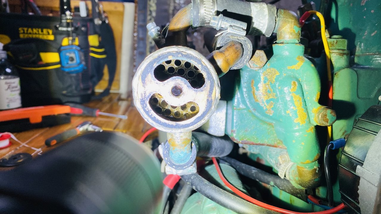

Ser ut såhär i andra änden. Vad ska jag göra?

Du ska lossa offeranoden dvs mässingmuttern som sitter på undersidan av växlaren. Du ser den mitt i bilden under den röda fyrkanten. När den är borta skulle jag peta med ståltråd i alla smala rören och sedan blåsa med tryckluft eller spola med vatten. Då åker eventuell skit ut genom det öppna anodhålet. Återmontera med ny offeranod och i andra änden locket med ny packning.

Aha, då förstår jag. Jag har petat med ståltråd, i alla kanaler, från andra hållet och måste säga att allt verkar oerhört rent. Inte en tillstymmelse till gunk, inget som tar emot någonstans eller som skrapar. Jag har ju däremot inte försökt att blåsa ut det ur det där hålet som du säger.

Men till TS - det kan mycket väl vara termostaten. Vi är nog många som genom åren råkat ut för "hispiga" och opålitliga termostater.
Har senast kört runt med en sådan i en av sommarbilarna i flera år, tills jag rev ner och bytte förra sommaren. Inte så den inte öppnade, men den visade sig inte stänga alla gånger med låg och varierande motortemp som följd. Och den hade betett sig så nästan ända sedan ny.
  2023-07-11 vid 06:10 skrev IngemarE:
Jo, men sedan skall "vaxet" expandera också.
Byt termostat!

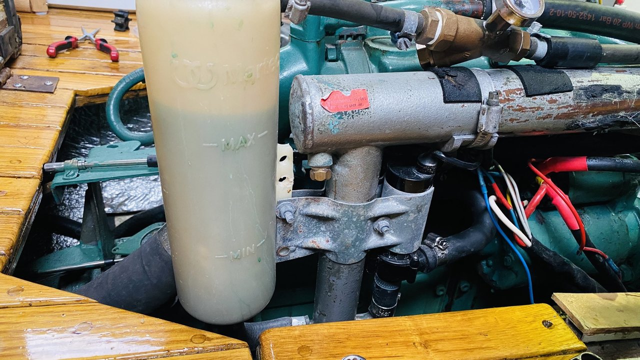

Bra att tuberna var rena inuti.
(Min sommarbil saknar en sådan typ av termostat).
Stort tack för all tid ni har lagt på att hålla mig i handen. Det gav väldigt mycket råg i ryggen att våga pilla på saker jag inte kan ett smack om. Nu vet jag både mer om hur saker och ting ser ut i min motor samt vågar mig på att testa själv nästa gång det går åt pipan. 💙
