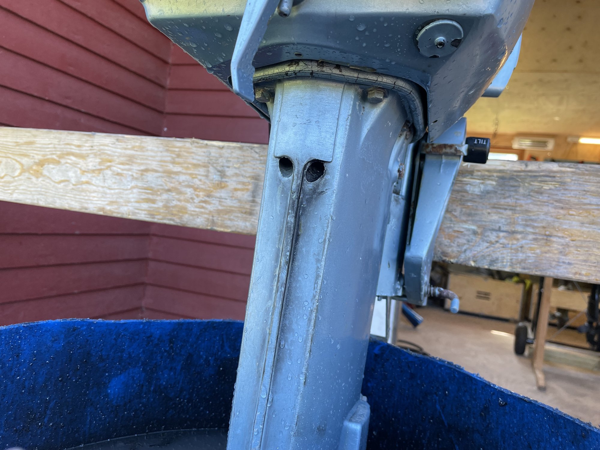

jag tycker att motor och rigg blir varm.
jag har bytt impeller, (den gamla såg helt ok ut)
trots byte så är motorn och rigg väldigt varma.
kolla bilden.
i de två hålen på riggen kommer det ut vatten, kallt vatten men upp till höger på bilden är enligt mig hålet för skvaller vatten. Där kommer det inget vatten.
nån som har idé?
mvh Björn
Jag vet inte vad just det hålet är till för men det är väldigt vanligt på äldre motorer att det bildas saltkristaller som sätter igen hålet vid skvallerstrålen. Iaf om man kör i salt/bräckt vatten. Då brukar det räcka med en bit ståltråd för att rensa hålet.
Andra tänkbara anledningar är att det sitter ett blad från en gammal impeller någonstans i kylsystemet. Då är det värre.

Tjena christer.
tack för ditt svar.
när jag bytte impeller så fanns där saltkristaller. Impeller som satt där var hel så åtminstone inga vingar från den impellern.
jag blåser med tryckluft in i skvallerhålet och då bubblar det i vattnet så jag tycker nog att det bevisar att kylsystemet är rent.
mer idéer?

Att impellern som du bytte var hel betyder tyvärr inte att det inte finns gamla rester från impellrar i systemet.
Trots att det bubblar i vattnet betyder det inte att kylsystemet är tillräckligt rent eller att där inte finns rester av gamla impellerblad eller annat. Är också tveksam till att det är bra att blåsa tryckluft ”baklänges” i systemet, men jag är absolut ingen expert! Önskar att någon av dessa hoppar in i tråden och ger dig råd. (Tex @guestsson)
Om jag var du skulle jag nog köra motorn med Systemrens i en tunna. Har det framför mig den dag jag ska försöka väcka en gammal Honda till liv. Fast först impellerbyte förstås.

Hej alla.
jag plockade ner växelhuset igen och gick hårdare åt med tryckluften (rätt eller fel… ) jag vet inte men nånting släppte 😊
jag såg inte vad men helt plötsligt så blev det mycket mer luftflöde än innan och nu kyler den som aldrig förr 👍
tack för hjälpen alla.
