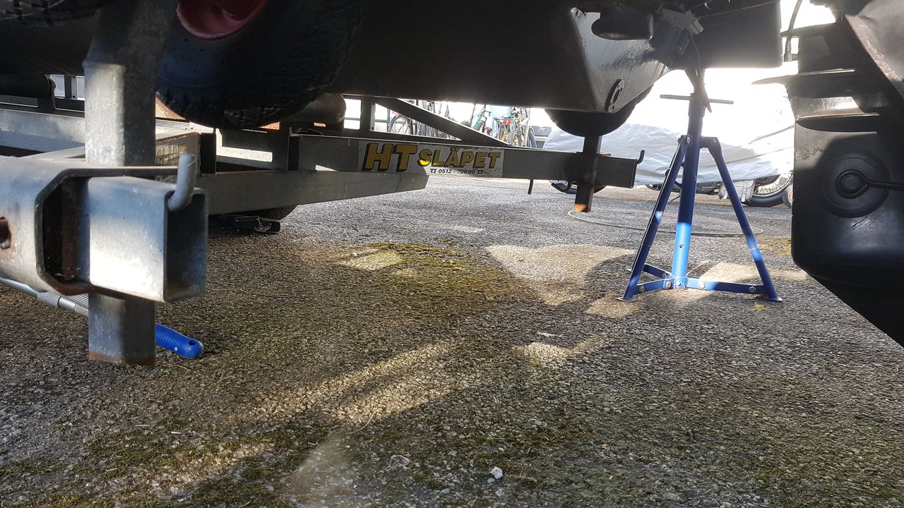

fivestarHERMES 0 Postad 7 Juli , 2023 2 timmar sedan skrev TVR_gbg: sventable2 har redan svarat. Lamporna är E-godkända och är således godkända i hela Europa (inklusive Sverige). Den myndighet som utförde godkännandet vid certifieringen var VCA i Storbritannien, därav står det just E11. Andra vanligt förekommande märkningar på t ex lampor och annat är E4 för RDW i Nederländerna och E9 för INTA från Spanien. Tack för ditt svar och informationen appreciate it, det var saker jag inte visste om. Det är så klyddigt med alla rules när det gäller lamporna och plasering av lampor på släp men börjar få häng på det nu. Så skulle du tippa på att denna ljusrampen från amazon är lagligt att sätta på min 80/km båttrailer, la till en bild på min trailer där ljusrampen ska sättas fast. Dela detta inlägg Länk till inlägg Dela på andra webbplatser
TVR_gbg 8 Postad 8 Juli , 2023 Ja den är laglig på din trailer. Sen får du givetvis även se till att ha sidomarkeringsljus (orange), reflex åt sidan (orange), reflex framåt (vit) och positionsljus (vit) framåt (om släpet inte är så smalt att det inte behövs). Dela detta inlägg Länk till inlägg Dela på andra webbplatser
fivestarHERMES 0 Postad 8 Juli , 2023 1 timme sedan skrev TVR_gbg: Ja den är laglig på din trailer. Sen får du givetvis även se till att ha sidomarkeringsljus (orange), reflex åt sidan (orange), reflex framåt (vit) och positionsljus (vit) framåt (om släpet inte är så smalt att det inte behövs). Yep den har redan lamporna på släpet, det var bara lamporna och regnummer skylt som saknas för någon har stuligt hela ljusrampen när jag var ute med båten i typ 15min. Det är därför jag behöver ny ljusramp så jag tackar verkligen för ditt svar och info! nu känner jag mig säker på att köpa ljusrampen och sätta på den på trailern, sedan köra ner till besiktningen. Tack så mycket igen, jag önskar dig en trevlig helg peace. Dela detta inlägg Länk till inlägg Dela på andra webbplatser
