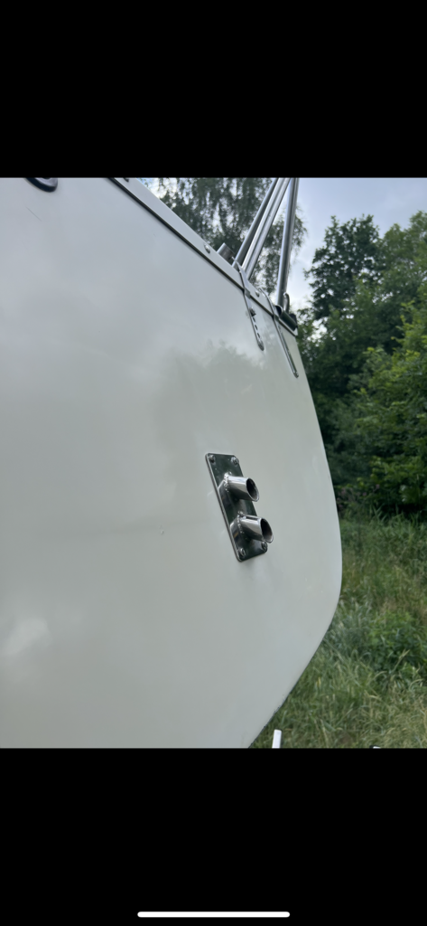

Jag har en X-79 med installerad eberspächer 24v system som jag dragit ut. Köpte en beg Wallas 1800 Sail som fungerar fint på bänken och hade tänkt installera den nu. Har ett monterat ’skorsten’ från eberspächer systemet på aktern som jag tänkt återanvända, men Wallasen har två rör i avgasslagen. Någon som vet om man kan hoppa över i den större slangen och bara köra det mindre avgasröret till min skorsten ?

Min spontana tanke är att det inte kommer att fungera. Wallasskorstenen och två slangarna är till för att säkerställa det balanserade drag som värmaren har. Men det går att prova. Jag kan ha fel.
Hmm, killgissar jag med då jag plockade ur och gjorde service på min Wallas häromdagen. I min båt ser det ut och jag uppfattade det som att huvudskorstenen är det mindre röret och det yttre röret är som en "värmesköld". På min båt går bägge slangarna till samma utblås med ett hål ut.
Rekommenderar dej att kolla med wallas eller ladda ned en installationsmanual vilket finns på nätet. Tråkigt om något händer.
Brukar inte den dubbelmantlade slangen användas så att avgaserna går ut i den inre delen av slangen och förbränningsluften kommer in  genom den yttre delen, dels för att kyla avgasslangen men också för att förvärma förbränningsluften.
Kan nog stämma, ser nu att mitt avgasrör är "dubbelt" med utblås av avgas i mitten och perforering runt om för den större slangen.

Eftersom ena hålet inte kommer ha någon slang, och värmaren är monterad i en egen förvaringslucka - borde den få in luft från ena hålet. Frågan är om det kanske blir lite för varmt i det förvaringsutrymmet ?
