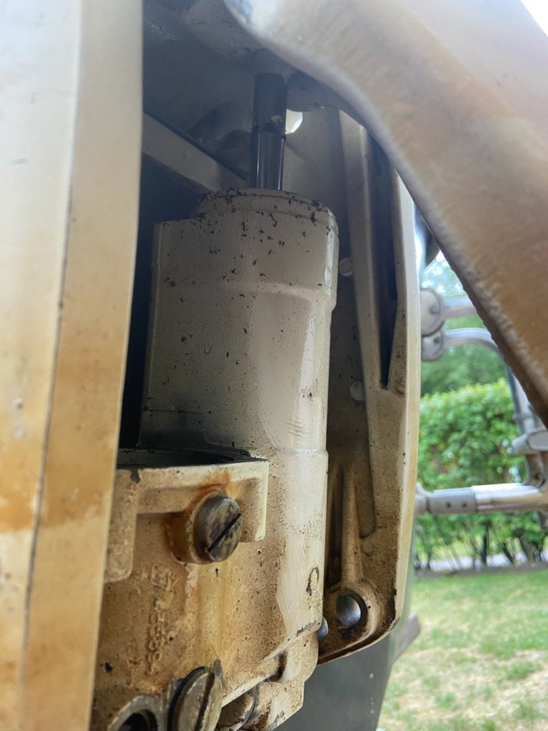

Problemet är att trim/tilt fungerar inte. Utan motorn står som den gör och förra ägaren har kört så.
Hydraulmotorn fattas enligt bilder, ersättare kostar 2500-3000. Men vet inte om pump och kolven hela. Det går inte lyfta motorn manuellt pga mottryck så kolven är nog tät.
Är det värt o köpa ny motor för testa?
Köp annan båtmotor?
Säg vad ni tycker!
Redigerad av arzobispo

Fattas nog lite grejor. Trimmet ska ha en releaseventil som kan öppnas så att motorn kan lyftas sänkas (kolla sprängskiss). Lyft den och kolla att den inte sjunker.
En eftermarknadspump kostar 2000 kr. Knappast lönt att köpa beg.
Redigerad av guestsson
Releaseventilen sitter där.
Det jag menade med begagnad var en komplett trim/tilt anordning.
 Jag vet ju inte vad som fungerar av det övriga. Den har fått mycket vatten i sig. ELLER byta hela båtmotor..
Skriv gärna hur ni resonerar, är en sådan värd besväret ect.
Är det värt att satsa på en gammal johnson 50 hk. Med satsa menar jag lägga 5-10 000 på ny trim/tilt
Eller lägga pengarna på en nyare 4 t ?
Jag själv hade bytt till en fyrtaktare,men det beror ju på vad du vill lägga emellan så klart
