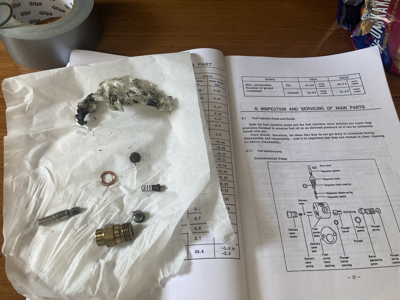

Det läcker ur regulatorn såg jag så jag börjar där. Liiiite motstånd att skruva isär saker man inte tafsat på förut men som tur är finns ju dåligt upplösta servicemanualer

Tack för tipset! Där bränslet läcker ut kan naturligtvis luft läcka in.
