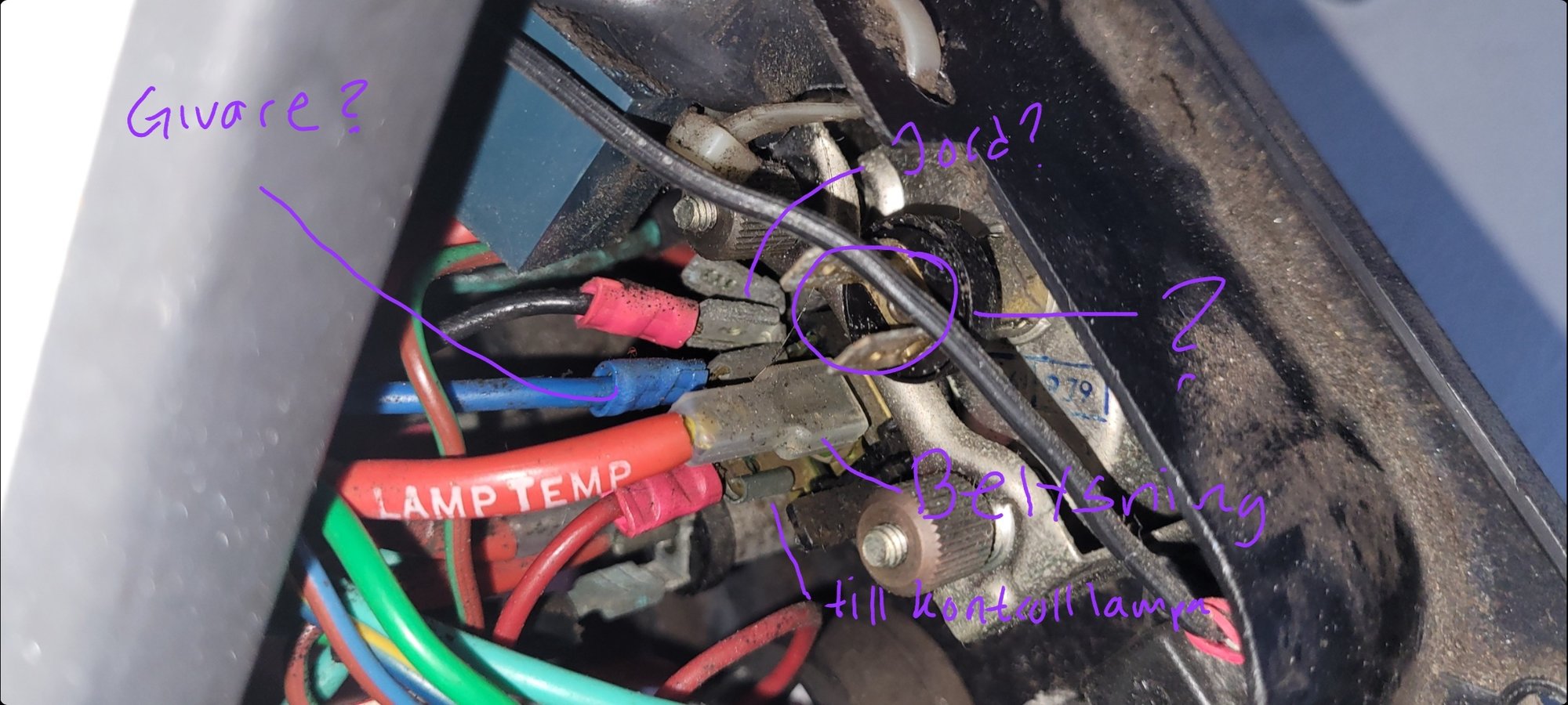

Min maxi 77 har en penta md5b inombordare, med en mätare för kylvattentemperaturen som inte funkar. Oklart om den någonsin funkat för förra ägaren men tydligt att den personen försökt få den att funka utan resultat.
Bla. hade en biltema mätare installerats men inte kopplats in.
Tog en bild på kablage,  på Mälarens övre del finns två oinkopplade stift som jag inte vet vad de är till för.
Nedan finns tre kontakter märkta + och G, den tredje tror jag är märkt -.
Till + går en röd kabel till/från kontrolllampan för kylvattentemperaturen.
Till G går en gul kabel märkt "Lamp Temp", gissar att det kan vara en kabel för bakgrundsbelysning?
Till - är en svart kabel som verkar vara jord kopplad samt en blå kabel som kanske kan gå till givaren kopplad.
Jag har felsökt genom att koppla minuskabeln till jord på motorn, då ser jag att visaren rör sig upp till startläget (0).
Jag har även mätt resistansen i givaren med multimeter inställd på 200 ohm,  fick då ett värde på 194.2, och då hade motorn varmkörts tidigare.
Har någon ett kopplingschema eller kännedom över hur dessa gamla mätare skall vara inkopplade? :)

Kanske lättast att dra nya kablar och ta bort dom gamla?
+ skall kopplas till en anslutning på tändningslåset som har spänning när tändningen är påslagen. Det kan tänkas att den anslutningen heter 15.
Det du ringat in med ? är ju lamphållaren till instrumentbelysningen. Den kan du dra ut och kontrollera om det finns en lampa i den och kolla att den isåfall är hel.
G  (=ground) är anslutningen som skall kopplas till givaren.
Det du markerat med "jord" är inte jord utan sannolikt minus. Förövrigt en hemsk koppling som kommer att orsaka kontaktproblem om den inte redan gjort det. Begreppen jord / ground börjar fasas ut, i båtsammanhang är det bättre att använda minus.
Dessa instrument brukar vara kopplade så här:
+ plus in från tändningslåsets nummer 15.
G till givare, klart! Givaren ligger i serie med minus, som heter G på instrumentet. Givaren är ju sedan "jordad" i motorblocket.
på andra instrument, oljetryck, tankmätare och liknade kan den anslutningen istället heta S, signal, men VDO brukar använda G.
Så är det då + och - till lampan, + från en strömbrytare som brukar sitta i panelen, - tja... någonstans, en plint, en minusskena med bra minusanslutning.
Man kan testa instrumentet genom att koppla loss kabeln från givaren och hålla den mot en fri yta utan färg på motorblocket, då skall temp.mätaren gå i botten. Detta skall vara ett snabbt test, jag kan tänka mig att instrumentet inte gillar detta, då det får i princip 12 volt direkt in i sin spole.
Resistansen, det elektriska motståndet i givaren skall vara ungefär 10-180 ohm där 10 ohm är varmt och 180 ohm är kallt... eller om det nu är tvärtom, tänk att jag aldrig minns hur det skall vara...
Du mäter mellan anslutningen på givaren och en bra minuspunkt på motorblocket.
Du kan även skruva ur givaren, koppla din multimeter mellan anslutningen och givarens gods, värm på med en varmluftspistol och se om resistansen ändras.

Tack för dina utförliga svar!
Jag funderar på att lossa både mätaren och givaren för att testa att de funkar var för sig. Jag tänkte då koppla de till ett 12v batteri och värma givaren för att se om mätaren ändras.
Kan man då koppla givare och mätare direkt till batteriets poler eller bör man han en säkring eller motstånd emellan så de inte överhettas?
1 timme sedan skrev hallonBoat:
När man kopplar någonting, någonstans så skall man ju alltid ha en säkring, nära batteriet. Det är ju då egentligen kabeln som du skyddar, säkringen löser ut om det blir kortis. Nu vet jag inte vad du har för säkringar hemma, men 3 A räcker. Om du bara har 10A så går ju det bra det med.
Men du kan ju göra det enklare för dig, börja med att testa givaren, koppla multimetern med inställning för motståndsmätning och värm på givaren med varmluftspistolen, eller stoppa ned den i en kastrull med vatten på spisen och notera vad instrumentet ger för värden när temperaturen stiger.
Men om nu instrumentet givit utslag när du kopplade 12V direkt till det så fungerar det... eller gjorde det iallafall då, dom brukar hålla, men är inte avsedda för den spänningen direkt, jag pajade en bränsletankmätare till en gammal bil på det viset, kopplade fel.
