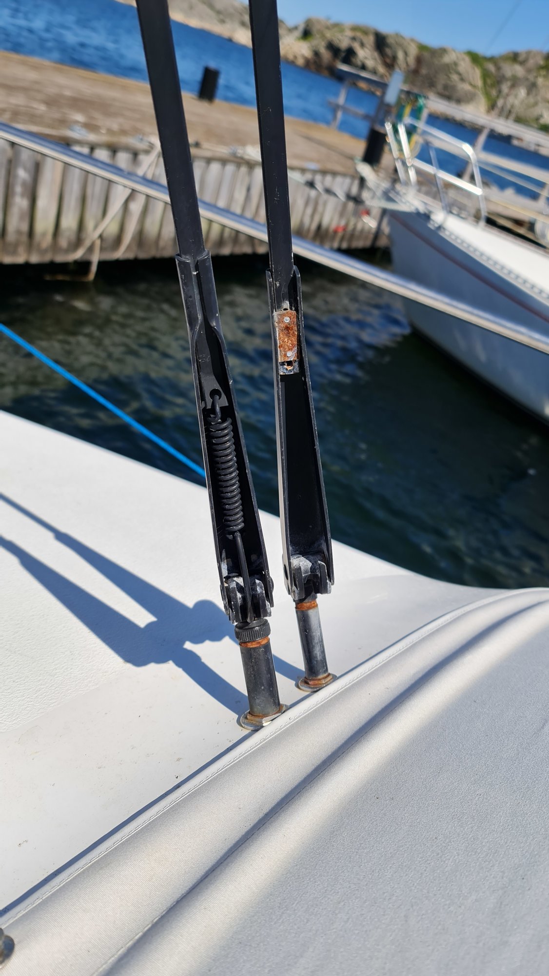

Då man inte verkar kunna få tag i torkarblad som fungerar till mina hållare (adapters) så behöver jag tydligen byta armarna.
Dock verkar det svårt att hitta så långa armar jag har (72cm från infästning till cc på torkarbladet)... har verkligen letat.
Jag har dubbelarmar men vill inte dra sönder något... men hur lossar man dessa?
Något jag behöver veta innan jag börjar pilla med detta? Ja jag har sökt information om detta utan att ha kommit någon vart 😕
Tips mottages från någon som kanske vet 😀
Bytade på vår gamla Nimbus 29C till ROCA W12 torkarmotorer och ROCA parallellarmar. Se på ROCA:s hemsida.
För att få loss de befintliga torkararmarna,  lyft den lilla plåtkåpan som sitter över torkarmotorns axlar , kan sitta efter alla år så kör med rostlösare och bruka våld med en polygrip för att lyfta kåpan.
Härunder sitter muttrar som låser armarna mot axeln med koniska splines, en liten avdragare erfordras, (BTema har torkaravdragare).

Erlandssons har justerbara parallellarmar som är max 450mm, det kan vara så att dessa är av fabrikat Roca.
Dessa parallellarmar är avsedda för torkarmotorer med enbart en utgående axel.
Men det ser ju ut som om du kan göra en lättrenovering av dina parallelltorkararmar, kanske tillockmed utan att behöva ta loss dem. Plastfästet för torkarbladet ser ju ut som det brukar göra, sådana som brukar finnas med i förpackningen när man köper torkarblad till bilen. Det brukar ju finnas några olika modeller medskickade.

Just det, det finns speciella avdragare för torkararmar.
