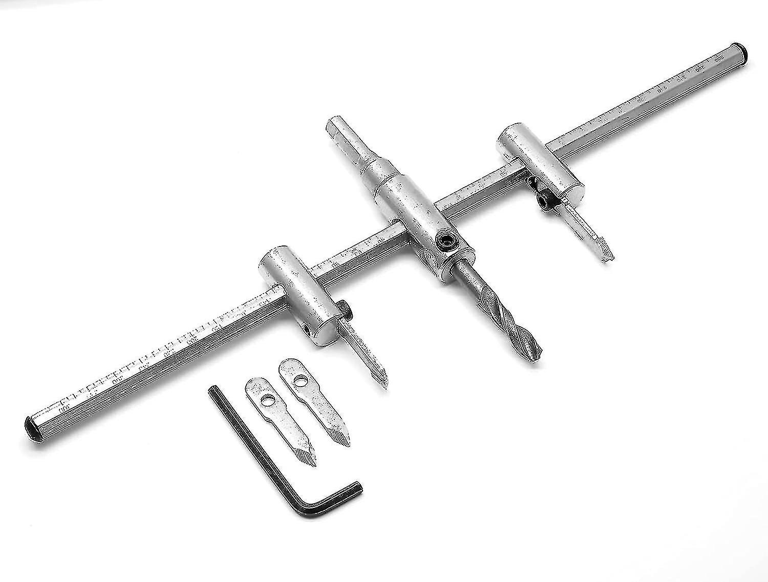

Och den mjuka i plasten som skärbrädan har som så skulle det nog tom. funka med en sån här justerbar hålskärare.
https://www.fruugo.se/justerbar-halsag-1-316-till-11-34-30-till-300-mm-kraftigt-justerbart-cirkelskarborrverktyg-for-gipstra-pl-silver/p-157547772-333895318?
Hålen ska vara 175mm och 133mm, så ganska stora för att vara hålsåg och tyvärr för stora föra Biltemas största.
Finns att köpa från annat håll men då börja det kosta ganska mycket…
Får läsa på vad det där var för verktyg du länkade. Ser ut som något som bara skär ut ett hål? Funkar verkligen det i en sådan tjock plastskärbräda?
Ja, den borde funka tycker jag, och du användet den för att skära ut ett hål i taget.
Och förslagsvis så skruvar du fast skärbrädan mot underlaget, vilket bör vara något du inte är så rädd om.
Jag gjorde en liten skiss som visar hur jag menar, dom blåa kryssen är skruvar som håller fast skärbrädan mot underlaget. Och det går såklart att skruva fast även den stora delen som blir kvar, mern jag tänker att man vill lämna den orörd så den kan användas till något annat. Du kaj säklart använda en tving till det också.
Och sen så skär du ut den stora cirlkeln först, och sedan den lilla så har du din distansring.
