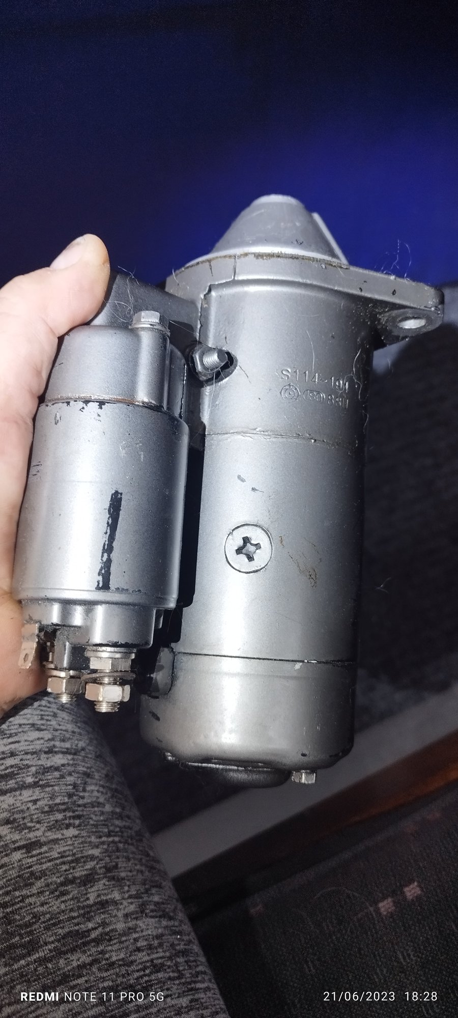

Hybro 1 184 Postad 21 Juni , 2023 (redigerade) Det som klickar, när du gör startförsök är förmodligen Solenoiden/startreläet som slår till och skickar in ett drev mot kuggkransen på svänghjulet. Nu när detta sker är det meningen att även spänning skall skickas via solenoiden/startreläet in i startmotorn via en inbyggd kraftig kontakt. Om det finns god elektrisk kontakt i startreläet och i startmotor kommer en större ström att flyta och startmotorn jobbar som den ska. Nu sker inte detta, för solenoiden/startreläet och kolen mm i startmotorn är dränkta med både olja och vatten. Förhindrar s a s god elektrisk kontakt. Enklast för en som aldrig pysslat med sånt är att ersätta startmotorn (Solenoiden följer med.) OBS innan du befattar dig med detta, måste du koppla loss minuspolerna på batterierna! Visst kan något annat fel vara möjligt. T e x dränkt huvudströmbrytare. Redigerad 21 Juni , 2023 av Hybro 1 Dela detta inlägg Länk till inlägg Dela på andra webbplatser

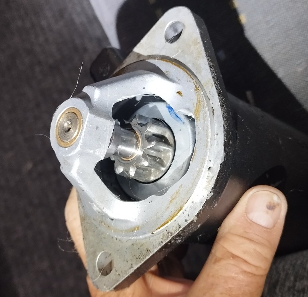

Hybro 1 184 Postad 21 Juni , 2023 Vill Du veta hur en startmotor funkar, och hur Du kan kolla vilket som är fel, att denna inte funkar😄? Dela detta inlägg Länk till inlägg Dela på andra webbplatser
Lilleman1 4 Postad 21 Juni , 2023 2023-06-21 vid 16:55 skrev Hybro: Vill Du veta hur en startmotor funkar, och hur Du kan kolla vilket som är fel, att denna inte funkar😄? Skjut! 👍 1 Dela detta inlägg Länk till inlägg Dela på andra webbplatser
Hybro 1 184 Postad 21 Juni , 2023 Ja...här är startmotorns drev som ska in i startkransen längst ut på svänghjulet. Detta händer om full positiv spänning relativt blocket läggs på ingången till startmotorn. Dela detta inlägg Länk till inlägg Dela på andra webbplatser
Hybro 1 184 Postad 21 Juni , 2023 Finns lite olika modeller och funktion på lilla korven, solenoiden, som sitter på sidan av startmotor. Brukar vara att den fixar att skjuta lilla drevet i förra bilden i ingrepp på startkransen samtidigt som en brytare inuti denna kopplar batterispänning via grova kablar in i anslutningen till startmotorn. Dela detta inlägg Länk till inlägg Dela på andra webbplatser
Hybro 1 184 Postad 21 Juni , 2023 (redigerade) Hur stor ström motorn får/tar beror bl a på hur rena reläkontakterna inuti solenoiden och hur bra anläggning kolen inuti startmotorn har. Kolen för att överföra ström till statorn, den roterade delen i startmotor, på vilket lilla drevet sitter. Lilla anslutningen, typ flatsift, längst till vänster är anslutningen från tändningslåset, när du vill starta. Normalt sett, om du lägger plus från batteriet på denna, så klickar det till och startmotorn drar stor ström och roterar. Oljig kontakt inuti solenoiden gör att för liten ström når själva startmotor. Samma som om kolen inuti startmotorn är oljiga. Redigerad 21 Juni , 2023 av Hybro Dela detta inlägg Länk till inlägg Dela på andra webbplatser
Hybro 1 184 Postad 21 Juni , 2023 (redigerade) Ett sätt kan vara att testa med typ start på tändningslåset, samtidigt som nån med stor försiktighet kortsluter mellan de stora muttrarna på solenoiden. Då snurrar startmotorn, om kolen i denna är utan beläggning av olja o annat. Observera. Om du gör detta, får du absolut inte kortsluta med skruvmejseln mot gods. Då kan du t ex bli utan fingrar. Känner en som blev brännmärkt för resten av livet, då han kom åt med en silverlänk runt handleden,och en skruvmejsel på liknande sätt. Redigerad 21 Juni , 2023 av Hybro Dela detta inlägg Länk till inlägg Dela på andra webbplatser

Hybro 1 184 Postad 21 Juni , 2023 Som jag skrev ovan. Kontakterna i solenoiden (korven), eller kolen i startmotorn olje och eller vattensörjaindränkta. Om inte startmotorn går runt. Dela detta inlägg Länk till inlägg Dela på andra webbplatser
