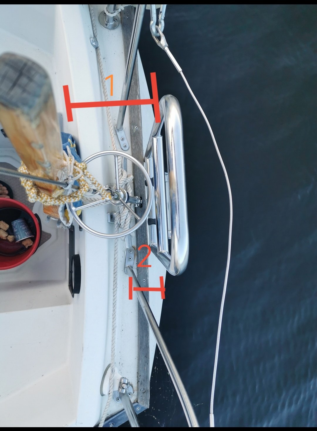

Benny123 2 Postad 14 Juni , 2023 Behöver hjälp med att montera ett motorfäste till segelbåten. Har ej erfarenhet eller verktyg. Är redan sjösatt i Upplands väsby båtklubb. Kom med prisförslag.. Dela detta inlägg Länk till inlägg Dela på andra webbplatser

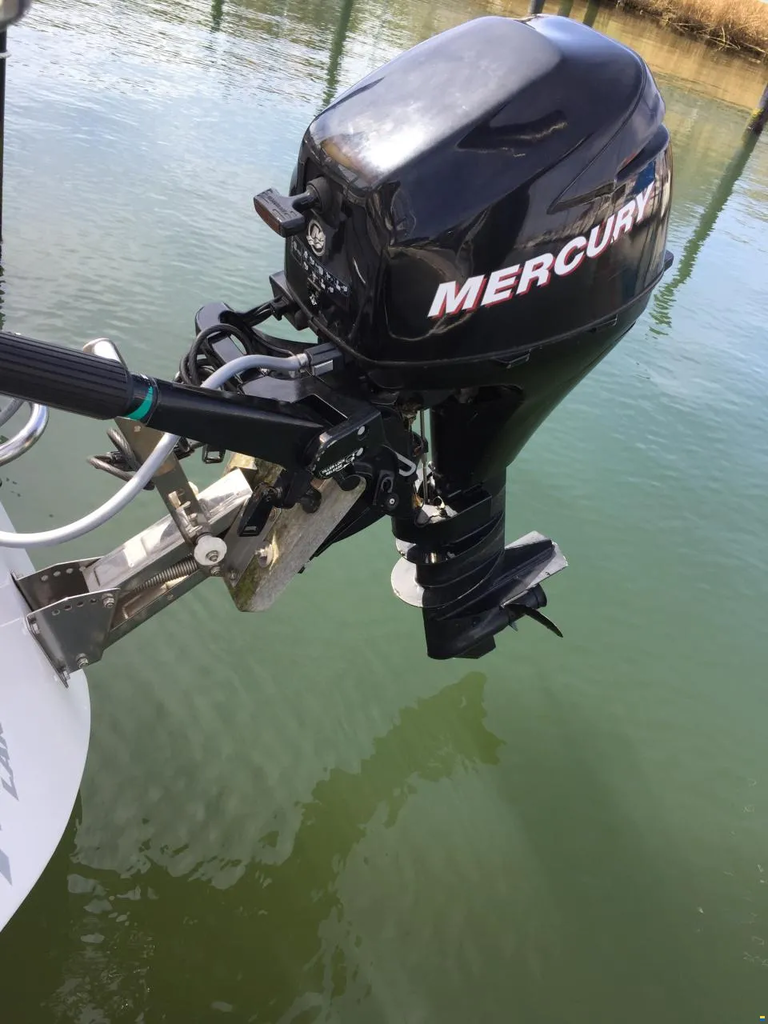

Benny123 2 Postad 15 Juni , 2023 (redigerade) Har frågat, antingen så kan ingen eller så har dom inte tid. Segelbåten är en trapper 300. Bör hålen gå genom båda väggar eller håller motorfästet med bara den ena? Bild 2 är insidan på akterspegeln. Redigerad 15 Juni , 2023 av Benny123 Bild 2: Insidan på akterspegeln. Dela detta inlägg Länk till inlägg Dela på andra webbplatser
ChristerN 2 565 Postad 15 Juni , 2023 27 minuter sedan skrev Benny123: Bör hålen gå genom båda väggar eller håller motorfästet med bara den ena? Jag gissar att det yttre skrovet är tillräckligt starkt för din utombordare. Du ska iaf inte bulta genom bägge. Det inre kallas ofta innerliner och är oftast inte alls så starkt som det yttre. På bild två ser det ut som man ser badstegens infästningar. Du bör göra ungefär likadant men helst med större brickor/mothåll på insidan. Jag vet att det känns tufft att borra i skrovet men var noga när du mäter och kolla att allt stämmer innan du sätter borren i skrovet. Du kan ju använda fästhålen till badstegen som referens, tex 5 cm åt styrbord och 4 cm ovanför, så kan du se var fästet hamnar både innanför skrovet och utanför. Sen ska du lägga lite marintätningsmedel i hålen så det inte tränger in vatten i laminatet, dvs det som är under gelcoaten. 1 Dela detta inlägg Länk till inlägg Dela på andra webbplatser

No_jah 437 Postad 15 Juni , 2023 Här kan du se hur någon annan har monterar utombordare på sin Trapper 300 https://www.boat24.com/en/sailingboats/trapper/trapper-300/detail/543676/ 1 Dela detta inlägg Länk till inlägg Dela på andra webbplatser
