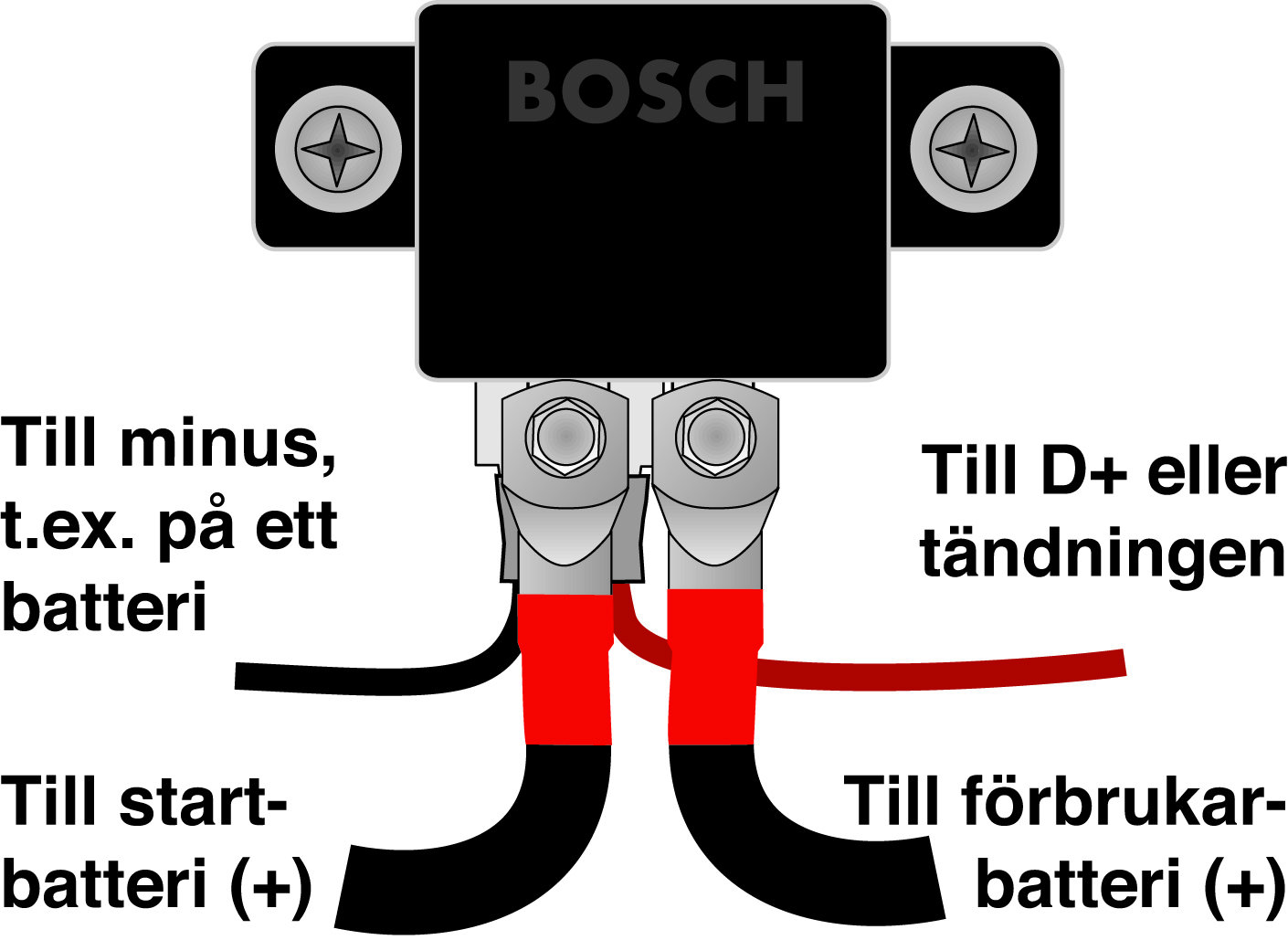

Däremot är inkopplingen kanske inte så lyckad. Du skriver inte vilken typ av relä det är, inte heller till vilken batteribank laddaren är kopplad (eller om den har separata utgångar för båda). Den informationen behövs innan det går att ge ett tydligt svar.
Om du har ett enkelt spänningsavkännande relä skall den avkännande sidan vara vänd mot motorbatteriet. Normalt är också att laddaren - om den bara har en utgång - är kopplad till förbrukarbanken. Då händer inte detta, så länge allt är helt.
Men om reläet är kopplat så det känner av förbrukarsidan istället, kommer det att hända. Fast då lär du inte få sammankoppling när motorn går. Det kan också vara ett relä som känner av båda sidor, men de är i allmänhet då så avancerade att de har tidsfördröjningar och står därför inte och "klapprar".

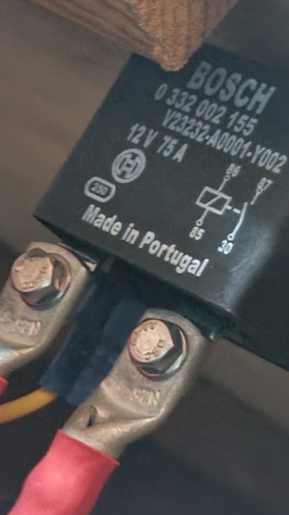

Bifogar bild på reläet.
1 timme sedan skrev Tofriis:
Signalkablarna till reläet går till minus på startbatteriet och till generatorn (ej kontrollerat kontakt med generatorn)
Ok, då är det ett "vanligt" relä styrt av generatorns laddlampeutgång, D+, och inte spänningsavkännande.
Då är det definitivt ett fel om det börjar dra/klappra när t ex laddaren är igång. För det skall bara dra när generatorn börjar ge ström eftersom den då (via inbyggda dioder/likriktare) skickar upp fältlindningsanslutningen (D+) till 12V, som får skiljereläet att dra.
Om det blir spänning på den annars har du något skumt fel....

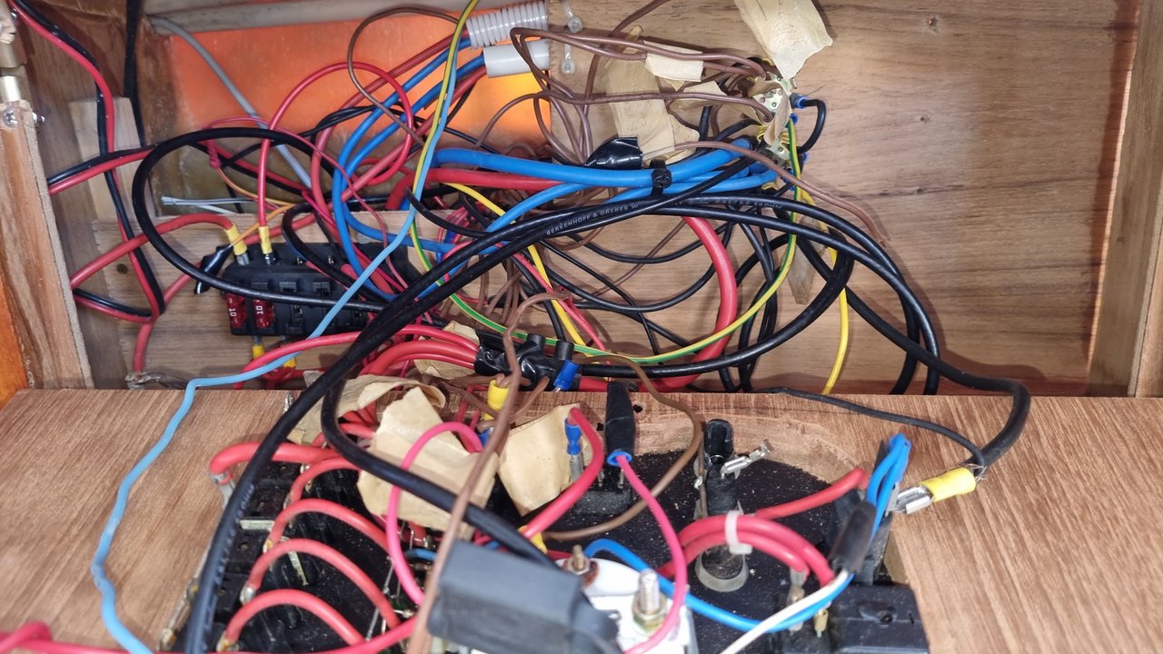

IMG_20210128_145618.thumb.jpg.3d384ff188fc694983b0ccac503a13a0.jpg.96a16f9506c12b55cee4815e6d51c221.jpg
2021 på våren tror jag det var, så sanerade jag en del i båtens elsystem. Så här såg det ut efter första saneringen.
Högen med kablar och grejer till vänster i bild är det som togs bort den gången.
Efter detta, i vintras så fyllde jag en plastkasse med kablar, allt från 6 meter till korta stumpar som inte ledde någonstans (nästan allting fungerade efteråt).
Och jag vet att det finns fler kablar och några dubbelrelän som jag inte riktigt har lyckats lista ut vart dom är kopplade.
Sedan kan jag ju i ärlighetens namn berätta att en del nya grejer tillkommit, bland annat en spänningsvakt som stänger av kylbox och kylskåp om spänningen blir för låg.
Kablarna som försvinner uppåt till höger i bild går upp till yttre styrplats och till radarbågen, samt några till belysning inne i hytten.
Laddaren som heter Zafir, har förstört minst två bilstereoapparater. Nuvarande två bilstereor har fått försörjning via likriktare och en spänningsstabilisator som ger 12,0 volt absolut ren likspänning ut. Det kanske hade varit bättre att byta ut laddaren. men sannolikt kan de andra Ctekladdarna lämna i från sig oönskade spänningar som kan vara pulsformad.
Grenkontakter i landströmsystemet har antingen tagits bort eller hängts upp på ett bättre sätt.
Detta bara vid elcentralen ombord, sedan har jag ett riktigt välfyllt ormbo under instrumentpanelerna.
Så jag får väl se om jag efter pensioneringen fortfarande kan krypa runt i båtens dolda utrymmen och rappa ur mer kabel och ta bort onödiga installationer.

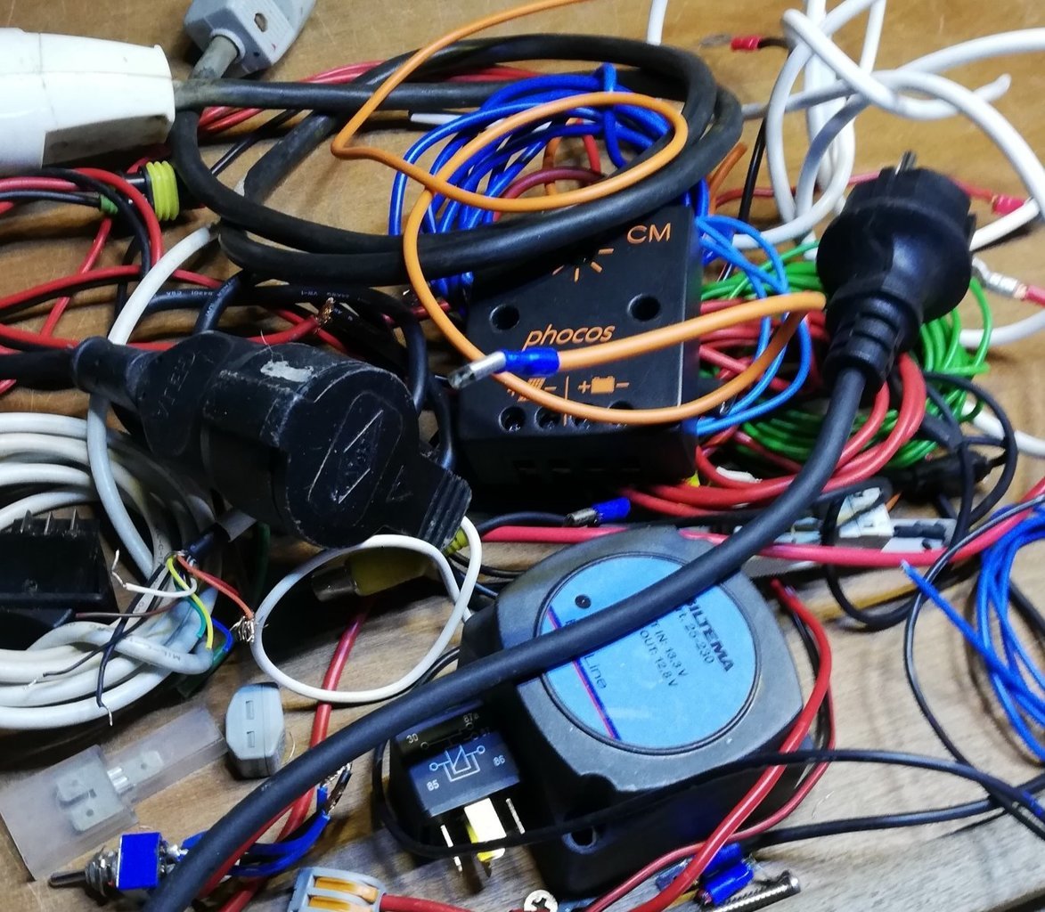

IMG_20210128_172916.thumb.jpg.4a0f6264ec6deb418c5827b0e916477a.jpg.30a62b5a195665675383221dc374535c.jpg
Här är några bortplockade saker, som har kunnat, eller skall återanvändas i nya suspekta  koppleriverksamheter.

Reläet är rätt kopplat med styrsignal från generator D+ och motorbatteri minus. Det sluter som det ska när jag startar motorn. Ingen spänning på kabeln från D+ varken med laddare igång eller ej när motorn inte går.
Laddaren har två utgångar kopplade till startbatteri respektive förbrukningsbanken.
Allt avseende detta verkar alltså fungera, men nu när jag förstår hur reläet är kopplat är felet med klapprande relä med motor stopp än mer obegripligt. Det måste ju varit någon sorts spänning på kabeln från D+. Får nuntrollera kabeln ytterligare...

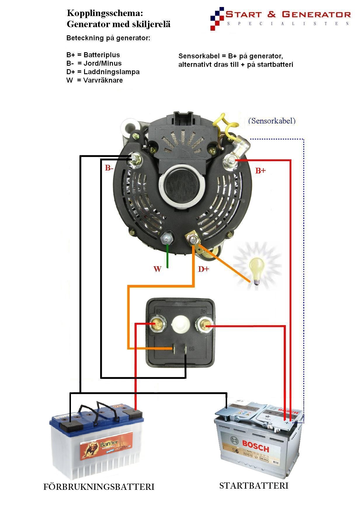

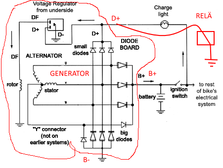

Så här…?
Kan det verkligen fungera?
Tänker jag fel, när jag säger att det relät drar samtidigt som laddningslampan lyser?
-om det nu inte är ett brytande relä… men det blir ju fel ändå, då måsta man isåfall koppla in ett relä till.
Hur skulle det bli om man istället kopplar reläts 85 och 86 på D+ och B+..?
När laddningslampan lyser får reläspolen plus från två håll och och då drar den inte. När generatorn laddar bli D+ negativ, eller iallafall nästan negativ, då borde relät dra och koppla ihop batteribankerna.
D+ är ju i princip samma som anslutningen nummer 15 på tändningslåset.
Jag vill minnas att har gjort en sådan koppling för aut.halvljus på en av mina gamla bilar, den som är byggd 1968…  fast jag hade nog ett till relä på något vis…

Nej, D+ är inte alls samma som KL15 !
Ja, och du tänker fel. Reläet drar när laddlampan inte lyser. För laddlampan är kopplad med sin andra sida till "plus vid tändning till", populärt kallad KL15 i fordonskretsar. Den lyser alltså när det är 0V på D+ och tändningen är på. Så är det innan generatorn kommer igång och laddar.
Att det är 0V beror på att generatorns fältlindning ligger mellan D+ och minus/hölje/jord (via regulatorn). Den är i princip detsamma som lite koppartråd när generatorn inte snurrar, och det är då nära 0V trots laddlampans ström.
Men strömmen genom laddlampan och fältlindningen har också en annan funktion, nämligen att magnetisera så generatorn kan starta. Och när den gör det, kommer interna dioder att säkerställa att fältlindningen får ström genom att de skickar (likriktad) 12V till dess plussida. Som ju råkar vara D+.
Och då slocknar lampan, eftersom den då får plus på båda sidor: Dels "tändning till" på ena sidan, dels plus från generatorn själv på andra sidan. Och skiljereläet drar, eftersom det nu är plusspänning på D+.
Sannolikt var ditt automatiska halvljusrelä kopplat precis likadant. Så kopplade jag mina varselljus på min gamla Ford Consul -72 i alla fall....
Slut på lektionen.... 😉
Ja det är lätt att tänka fel här.
I tidigare båtar har jag haft dubbeldiod, en stor blå box med kylflänsar, med en viss marinmotorfirmas namn på.
Man jag får köra detta genom hjärnvindligarna runt hippocampus en gång till.
Men nu funkar det med ett annat BT skiljerelä.
  • Haha 1
Sutars/Skyllermarks föreslår ovanstående.
Det var kanske där jag lurade mig själv, men bättre med D+.
3 minuter sedan skrev Georg_Ohm:
Och Sutars/Skyllermarks skall man lyssna på med ett ytterst kritiskt öra - om man skall lyssna alls - då de lyckats skapa sig ett namn/rykte som vara de som kan det bäst, men i praktiken snarast bara vara bäst på att skinna stackars båtägare på pengar med sina ibland till religion gränsande "sanningar" och ideer....
Om man kopplar reläet så det styrs av tändningen, kommer det vara draget när motorn startas. Risken är därmed mycket stor att det rusar en väldig massa ström genom reläet från förbrukarbanken för att skjuta till när startbatteriet säckar lite under den kraftiga belastning som startmotorn utgör. Reläet klarar det kanske ett tag, men det är ström som vida kan överstiga dess max och det kommer fara illa.  Skyllermarks har heller inte säkringar inritade på sin inkopplingsanvisning (vilket alltid bör finnas), kanske för att dessa då skulle riskera att gå sönder om man kopplar in reläet så det blir styrt av tändningen.
Avrådes alltså med bestämdhet att koppla in ett skiljerelä styrt av "tändning till" !
Tack för era inlägg och er kunskap, ska läsa närmare och försöka förstå under veckan. Inte hittat några konstigheter på kabeln mellan reläet och D+, får län invänta att felet återuppstår.
En fråga till, jag köpte ju med mig ett sånt där sänningsavkännande relä från BT som jag nu tänkte lämna tillbaka. Vad är fördelen med detta moderna relä jämfört med mitt omoderna? Borde jag byta ändå?
Egentligen bara att det är enklare att koppla in, i synnerhet OM man t ex har en modern generator med en digital utgång för laddlampan. Då fungerar inte D+ på samma sätt och det går inte koppla in ett relä likadant.
Dvs har man redan ett relä som fungerar så ser jag ingen anledning att byta. Det är dessutom elektronik i det spänningsavkännande som kan gå sönder, vara oexakt o.s.v.
