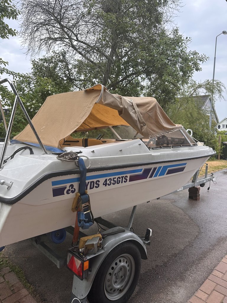

Theinzo 0 Postad 21 Juni , 2023 Nej det gör det inte och inte hastigheten heller. Men jag måste byta till en ny propeller ändå eftersom den som satt på blev sned. Det jag vill veta är om det blir bättre av att byta till mindre eller ska jag ha detsamma. Den gör ändå 27 knot men den ska ju kunna gå upp till 35. Dela detta inlägg Länk till inlägg Dela på andra webbplatser
Theinzo 0 Postad 21 Juni , 2023 Såhär ser det ut. Dela detta inlägg Länk till inlägg Dela på andra webbplatser
No_jah 428 Postad 21 Juni , 2023 (redigerade) 15 minuter sedan skrev Theinzo: Nej det gör det inte och inte hastigheten heller. Men jag måste byta till en ny propeller ändå eftersom den som satt på blev sned. Det jag vill veta är om det blir bättre av att byta till mindre eller ska jag ha detsamma. Den gör ändå 27 knot men den ska ju kunna gå upp till 35. Menar du att nuvarande propeller är skadad efter grundstötning? Isåfall är det viktigt att du tar reda på att ingenting annat än propellern är skadad. Ta reda på om propelleraxeln är krokig och om det kommit in vatten i växelhuset eller om du ser några sprickor eller liknade i växelhuset. Och om det blir bättre eller inte med byte av propeller är omöjligt att säga, speciellt när du inte har talat om vad det är för båt du har, vi vet at dt är en Ryds, precis som på bilden jag bifogade några inlägg upp i tråden, men det finns andra modeller tillverkade av Ryds. Edit. Ok, nu vet vi iallafall vad du har för båt. Redigerad 21 Juni , 2023 av No_jah Dela detta inlägg Länk till inlägg Dela på andra webbplatser
Theinzo 0 Postad 21 Juni , 2023 Jag hade kört på sten och en bit av propellern gick av. Ingen annan skadad har uppstått och allt funkar som det ska när jag testade den med kompisen propell. Jag får nog test låna några propell och testa helt enkelt. Tack för alla svar. Dela detta inlägg Länk till inlägg Dela på andra webbplatser
