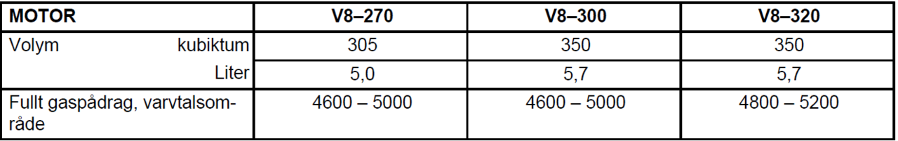

Vad ska din motor ha för toppvarvtal?
Ligger du i överkant på varvtalsintervallet kan du gå upp ett steg i propellerstorlek ligger du i nedre kanten så behåll de du har.
Varvtalet hittar du i motorns instruktionsbok och har du ingen så laddar du ner den här

Varvtalet borde ligga i intervallet 3450-3900
Jag skulle tro att maxvarv på motorn ligger uppåt 5500 för att få ut den effekten.
Åtminstone är det vad tillverkarna anger på sina +300hk v8 på 5,7 l (GM 350).
Men om du sätter 5250 som max och får propellrar som ger det har du nog bra knuff i den båten.
Vad har du för maxvarv idag på motorn ?

Pratat med de som byggt motorn, den har ett maxvarvtal på 5000rpm och ger 315hk på cirka 4800-4900.
Har inte hunnit laborera sådär jättemycket än med farten så jag kan ej i huvudet vad den varvar dom få gångerna jag provat hittils.
Vet iallafall att vid 22-25 knop ligger jag mellan 2500-2800 cirka.

Provade en sväng på topp idag och den stannar av vid cirka 4800 varv, 38-39 knop.
Pratade som sagt med firman som byggt, bänkat och levererat motorn och de sa att den har ett maxvarv på 5000 men ger 315 vid 4800-4900.
Tror kanske att det är vettigt att hålla fast vid de propparna som sitter, har trots allt 15 minuters körning i 7 knop genom en å innan jag kommer ut på stora sjön, så att laborera med proppar för högre toppfart kanske skulle få båten att gå ännu sämre i de väldigt låga farterna..
Det låter vettigt eftersom motorn inte varvar mer, du får ju inte högre varv om du går upp i storlek och nu verkar den ju ge maxeffekt vid ca 4800 🙂
