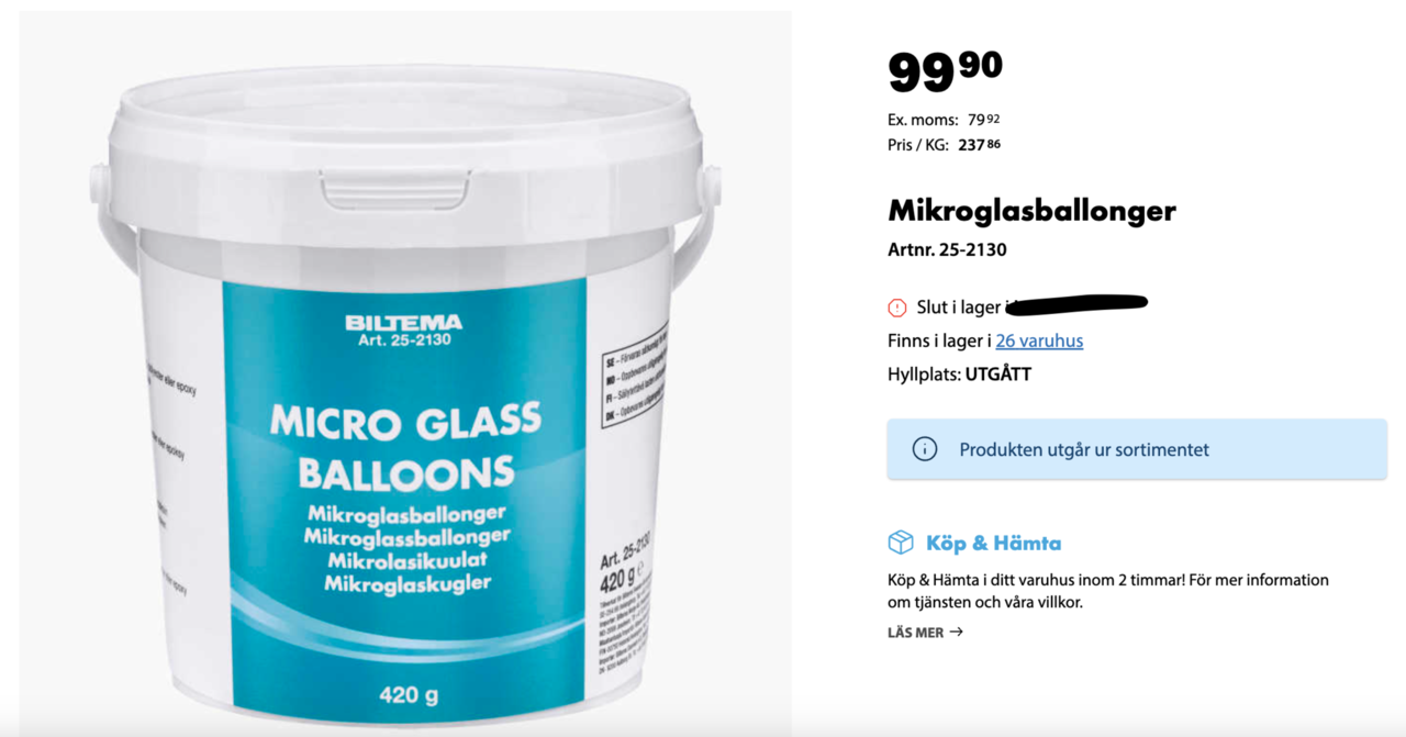

Biltemas mikroglasballonger
Biltemas mikroglasballonger har utgått från lager. Någon som vet varför och kan föreslå en ersättare som går att köpa direkt i handeln?
2109319291_Screenshot2023-06-04at22_51_35.thumb.png.dabd0e6881764f1c0e768681373576c7.png
Kanske denna från Jula?
https://www.jula.se/catalog/fritid/bat/batvard/reparation/stalplast-504753/
Biltema är ändå lite roliga när de skriver att denna kan användas som spackel tillsammans med mikroglasballonger
https://www.biltema.se/bat/batvard/epoxi/lamineringsepoxi-03-l-2000052331
Förövrigt kanske vi borde ha en: "Allmänt om biltema produkter" eller "Frågor som man inte vågar ställa" tråd.

Ser inte riktigt det roliga eller felaktiga. Mikroglasballonger blandar man i lamineringspolyester, gelcoat (som är i princip samma sak fast pigmenterad) eller t ex nämnda epoxi för att förtjocka den till sin konsistens så den blir som spackel.

Däremot är frågan vad du är ute efter - vill du fixa till ett spackel och vad är det då du skall spackla ?  Eller trodde du det gick att spackla direkt med produkten som är slut i ditt lokala varuhus (som f.ö. inte verkar ha utgått, finns i min lokala butik och det står ju inte "utgått" utan slut i lager på din dump) ?
Återkom med vad du vill göra så tror jag det blir lättare att vägleda dig till vad du skall köpa (och var) 😉
  2023-06-05 vid 07:39 skrev IngemarE:
Där får du nog titta på skärmdumpen igen och läsa alla rader Ingemar🙂

Det står klart och tydligt att produkten har utgått.
Annars yes! Jag är ute efter epoxy spackel, därför länkade jag Jula produkten men min grundtanke med biltemas produkter är att jag inte vill blanda mer än vad jag tror att jag behöver då jag inte vet hur länge en öppnad burk håller.

En öppnad burk spackel håller länge, om man försluter den ordentligt. Kan handla om år. Det är först när härdaren kommer i närheten som det blir bråttom.
Men du skall ju i ditt utgångscase blanda ballongerna med något, och då står du ju med en öppnad burk i alla fall ?  Om den burken är en burk epoxi eller polyester med eller utan mikroglasballonger i, spelar ju mindre roll på "hållbarheten".

Oavsett om du köper epoxi och blandar själv, eller köper färdigblandat (typ Jula produkten eller Biltemas färdiga epoxispackel) så är det 2-komponents produkter och som oavsett val riskerar vara förpackade i storlek som är betydligt mer än du egentligen behöver. Eftersom det är 2-komponent så tar du såklart bara så mycket av varje burk som du behöver och blandar dem samman i separat kärl.
Var för dig har de mycket lång hållbarhet skulle jag säga. Jag har använt öppnad epoxi som varit 3 år och öppnad stålspackel som varit många fler år.

Japps du har en poäng där, det får bli den länkade Jula burken
